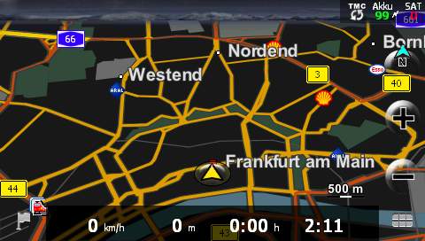

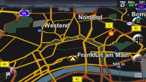

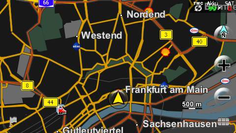

    Zur XL Ansicht, hat wirklich noch niemand rausgefunden wie man diese aktiviert?
    Wie es aussieht seht Ihr unten in den angehängten Screenshots.
