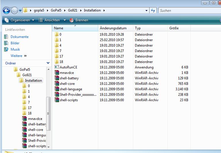

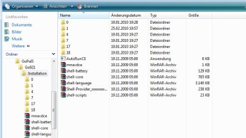

  • Also anbei meine Standart konfig die ich auf die SD Card schiebe nach dem Clean UP ...
    Dann wenn alles installiert ist, nehm ich das Skin CAB New Line Black Pearl vom 4.2.10 für die 4,3 Zoll geräte, also den ordner 22 und kopier den auch auf die SD dann wieder rein neu booten und er installiert sich.
    Dann habe ich auch scon das Navirunner menu etc.
    Wenn ich auf Navigation klicke , gehts auch noch, es kommt die STVO meldung und der Assi zum konfigurieren, den geh ich auch durch.
