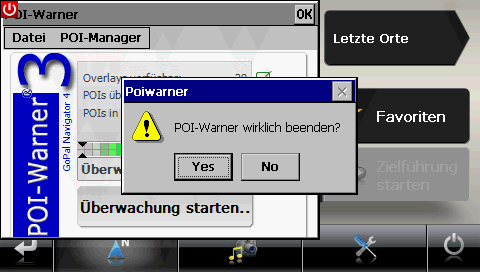

Stimmt, man kann ihn deakt. (rotes Icon) oder über das PW-Menue schließen (-> 'x'). Dann, logo, kein Icon. Meintest Du etwa letzteres? -

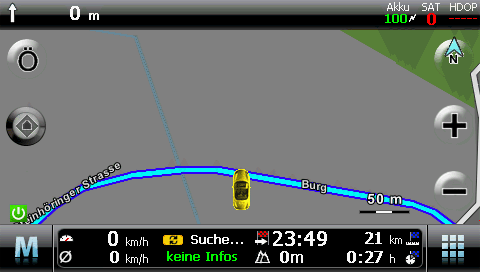

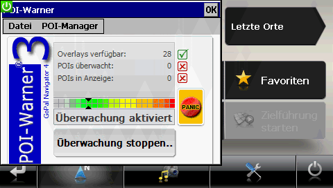

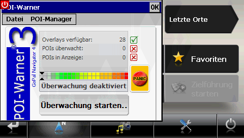

Zur Verdeutlichung ein paar Bilder.
Wenn ich im wie im Bild "Poi-Warner1" zu sehen auf "Überwachung stoppen" klicke erscheint nach einigen Sekunden das Bild "Poi-Warner2" und das Quadrat ist rot.
Wenn ich jetzt auf "OK" klicke erscheint "Poi-Warner3" - klicke ich dann auf "Yes" ist das Quadrat weg. -
Klar, weil du mit dem Klick auf OK das gesamte Program m schließt.
Klicke auf Überwachung stoppen und dann einfach wieder auf die Karte von Gopal. -

Klicke auf Überwachung stoppen und dann einfach wieder auf die Karte von Gopal....und wenn er ihn aus einen geschlossenen Zustand erwecken will muß er GoPal neu starten, wenn kein Button Start / Stopp vorhanden ist.
123 Peinlich, peinlich so einfach kanns sein. Danke schön

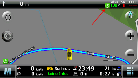

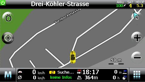

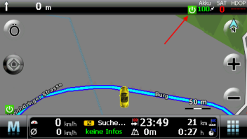

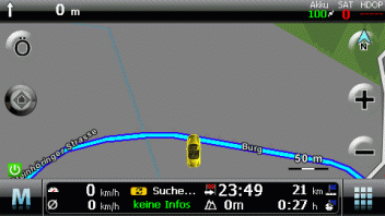

Noch was. Ist es möglich das Quadrat nach links unten knapp über das Panel zu bringen? -
Noch was. Ist es möglich das Quadrat nach links unten knapp über das Panel zu bringen?nee, nicht ganz :))
über Datei\Info\Position Status Symbol kannst du dir eine der 4 Ecken aussuchen
Müste doch mit der POIWarner.ini gehen, oder nicht?
Schaue mal im POI Warner Bereich hier im Forum dort wird die INI erklärt. -
Genau: einfacher und genauer geht es über eine neuangelegte POIWarner.ini in \My Flash Disk\navigation\plugins\POIWarner GoPal-Edition (der Wert 220 ist jetzt mal geschätzt!):
[POIWICON]
SHOW=1
X=0
Y=220 -
Ich habe jetzt mal x auf 10 und y auf 205 gesetzt.
Gefällt mir schon mal um einiges besser. Werde mal morgen noch etwas experimentieren.
Danke für die Hilfe -
Das scheint ja genauso zu funktionieren wie mit dem Obs.
Da hab ich die Werte:
PosX=359
PosY=10
Und dann liegt das Quadrat neben der Akkuanzeige. -
