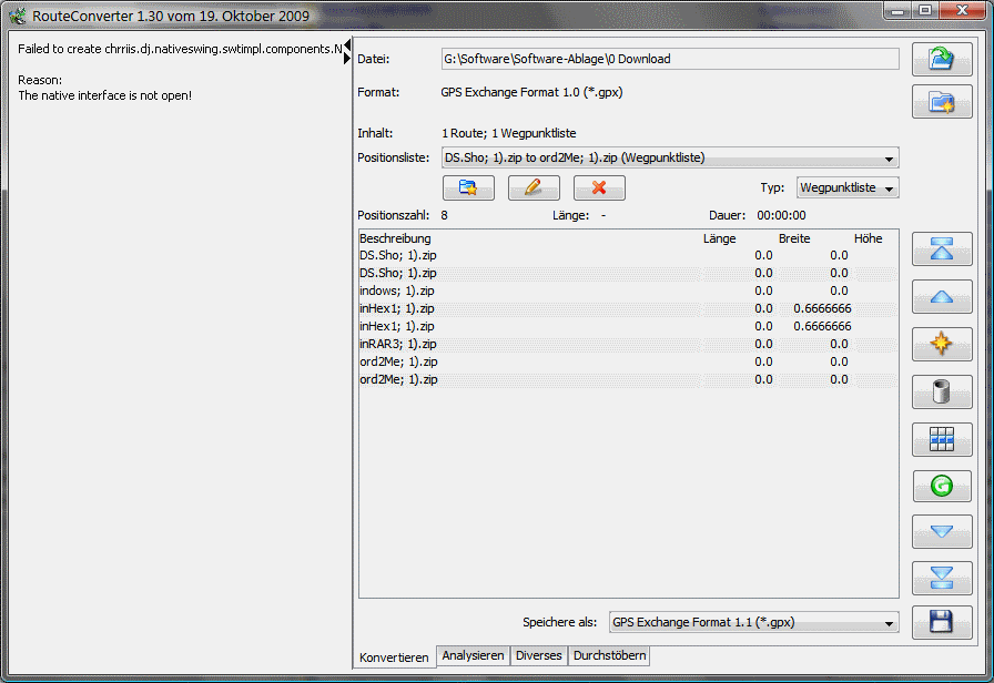

Routen Converter downloaded. Zwei Versionen, einmal als .exe und dann als .jar. Den .exe RC mit 'klick' geöffnet. Stutz.. Nein - odder? Den Sch... geschlossen und den .jar RC unter Java 6.0. geöffnet. Ischfassesnet - was da rauskommt. Ausser dem Kartenmaterial von Google (ei wie schön bunt) geht gar nix, bzw. der Display ist 'vergewaltigt' d.h. die Buchstaben sind in Regenbogenfarben und nicht lesbar. Ausserdem geht überhaupt keine Funktion. Schweinegrippe oder tatsächlich en Virus? Bin jetzt genervt und guck e bssje im Bikerportal.

:smt017 Die "RouteConverter64.exe" (Vista x64) ließ sich bei mir starten, mehr habe ich zunächst nicht ausprobiert. Jar ist nur für Mac/Linux.Welches OS hast Du auf dem PC und welchen DL ausprobiert? Vlt. wär auch ein Shot ganz hilfreich?

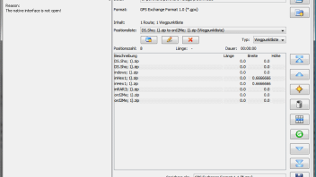

:smt010 Ich habe trotz Vista (32b) mal die 64er Version downloaded und ausprobiert. Nööö- will net. :nogo Den DL? meinste Download? habe ich von der HP des Anbieters gestartet Route Converter Den Screenshot findest du im Attachment. (.doc)

:smt017 :smt017 Häh? Und die 32bit-Version hast Du nach dem Schiffbruch garnicht erst ausprobiert? -
Doch, gerade eben wieder.:smt005 Muss die vor Aufruf irgendwo speziell stored werden? :smt017
Klaus
Nöö, downloaden und gut ist. Und hier die 32bit-Version, die auch auf meinem x64-Vista läuft.
:smt109 Booaa eey, bin begeistert - ich vergesse das mal bei mir und mach en Haken dran. Schade!
Tschö, Klaus ':top -
:smt005 Boaaeey,
ich habe im WIN Temp Ordner einige files gelöscht die mit dem Converter zusammen hingen. Dann einen neuen Download gestartet und - es funzt! Noch einmal danke f. den support.
