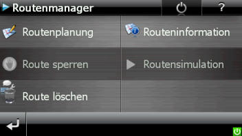

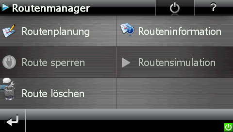

    Ich habe deinen "Route löschen"-Button eingebaut. Das klappt wunderbar. :top
    Allerdings mußte ich aus dem Aufruf des kleinen "launch" die große Version "Launch" machen, sonst wurde die PFSkin.bsf nicht erstellt. Danke dafür.
    Seltsamerweise ist mein Papierkorb im Gegensatz zu deinem mit einer Einstellungsgrafik hinterlegt? :smt017
    Gruss Wolfgang
  • Mhm, warum postest Du das Problem nicht in dem Thread? :smt017
    Zitat von Wolfisch
    Ralf25
    Danke für den Hinweis, werde ich sicherheitshalber mal umstellen. Vlt. hängt's ja von der FW ab?
    Die ID dafür '950' kommt definitiv nur einmal vor, oben in dem Block?
  • Hallo Ralf25,
    das war schon richtig hier, denke ich ;)
    Das "Problem" war doch die aktuelle Position, die nicht richtig gespeichert wird.
    Hier fand ich den Link von Brummi auf den Thread mit dem Lösch-Button. Ich habe den Hinweis (speziell an dich) einfach nur an dieses Posting drangehängt.
    Definitiv, ja!
    Gruss Wolfgang
  • Mir geht's nur um den Button resp. das Icon und da Du dazu von mir pers. zumindest ein Eingehen auf diese Überlagerung erwartet hattest, wäre doch - nur - diese Frage im anderen Thread sinnvoller gewesen.
    Ich schau mir das heute am späten Abend mal an. Aber vlt. kommt derweil ja noch ein Feedback von jemand anderem.
