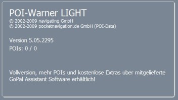

  • Zitat von voelkx
    kennt jemand die Lösung zum Auffrischen der freien POIs.
    Ich habe jetzt schon 2 mal über den Assi synchronisiert - einmal Richtung externen und einmal Richtung internen Speicher.
    Gruß Volker
    Wenn du dir dein Shoot mal richtig angeschaut hättest, dann wärst du wahrscheinlich selbst drauf gekommen.
    Unten steht: Vollversion.. mehr POI´s........
    Du hast aber nur die Light.
  • Vlt. meinte er das "Kostenloses POI Paket für GoPal 4.x und 5.x" aus dem Assi-Shop mit: Bankautomaten, Fastfoodketten und T-Home Hotspots?
  • Aber warum bietet der Assi es dann an und warum werden beim Start die Daten aktualisiert?
    Dann wäre der Sync-Punkt im Assi umsonst.... und daran glaube ich nicht!
    Es steht ja auch da... kostenlose POIs für den POI-Light!
    Grübel....
  • Mmmh, man kann das natürlich auch anders lesen.
    Über den Ass kann man die Vollversion sowie mehr POI`s und kostenlise Extras beziehen.
    Wenn dem so ist kann ich dir keine Antwort geben.
    Da solltest du vlt. nebenan mal fragen, da sitzen ja die Leute, die damit zu tun haben.
