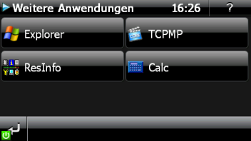

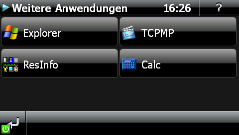

    Dann natürlich noch den TCPMP Ordner mit allen Daten unter "file:///My Flash Disk/navigation/multimedia/ " abgelegt.
    Hurra nach dem Kaltstart war unter den Anwendungen tatsächlich Video Player mit dem Core Icon anstelle des MP3 Players :clap ! Nur, was komisch ist, beim ersten mal anklicken nach einem kaltstart kommt ein Windowsfenster in welchem folgendes steht:
    "Error
    NETWORK plugin is not
    compatible with current player
    version. Please update!"
    Dann klickt man auf "ok" und der Player läuft trotzdem?! Und solange man das Gerät nicht ganz ausschaltet kommt die diese Meldung auch nicht mehr :smt017 ? Habe zwar noch keinen Film damit abgespielt oder mp3 gehört, aber der Player scheint so zu funktionieren :) !
    Wenn mir jetzt noch jemand einen Tipp hat, was ich machen muss damit diese Meldung verschwindet, wäre das super! Solange es so auch läuft geht es, aber den kleinen Schönheitsfehler hätte ich noch gerne ausgebügelt :)) !

    Zitat von Ralf25
    Zur Fehlermeldung schau mal hier: http://www.gopal-navigator.de/viewtopic.php?p=4815#4815 (sollte eigentlich nur beim Setup kommen)
    Gleich ausprobiert (hab network.plg gelöscht), jetzt kommt die Meldung nicht mehr :top !

    BTW: check mal die Größe Deines Icon! :))
    Done :)) ! Hab es halt einfach in der Grösse, wie es vom wiki kam, rein gemacht 123 !
