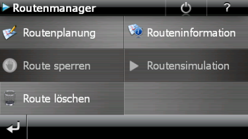

  • Ich hab's mal bei mir eingebaut, so wie ich es als nicht so versierter Skinner realisieren würde, und stelle das Code-Segment und die Einbauanleitung zur Verfügung.
    Wenn's 'ne bessere Lösung gibt, dann her damit! :)) Ansonsten kann ich's dann auch ins Wiki stellen.
    Anmerkung: ich habe eine 'Doppelgrafik' verwendet (aktiv/deakt.), obwohl ich die Logik dafür nicht rausfinden konnte (Listenabfrage, File vorhanden,...). :smt009 Wenn's einer weiß, auch her damit! ;)
  • Müsstest du nicht erst ne Abfrage einbauen, ob eine Current Tour.xml vorhanden ist?
    Dadurch dann der Papierkorb aktiv gesetzt wird.
    Ist keine da, inaktiv.
  • Wenn Du weißt, wie's geht, mach ich es gerne! :smt006

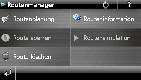

  • Hallo Ralf,
    habe es grade mal probiert.
    Zielführung Stoppen
    Routenmanager
    Routenplanung
    und löschen dann ist die Route weg.

  • Auch probiert
    Route geplant Navi beendet und wieder gestartet.
    Zielführung stoppen (geh dann auf die Karte zurück)
    Wieder ins Navigationsmenü auf Routenmanager
    Auf Routenplanung und die Route löschen
    geht bei mir.
    Nein habe die Deutsche AE
