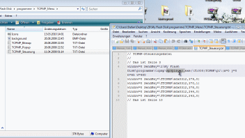

Hallo!
Ich krieg den player im kartenmodus nicht zum laufen obwohl die menüleiste unten im bildschirm erscheint, startet der player nicht.
Gibts einen trick?
Danke! -
Zitat von hias22
Hallo!
Gibts einen trick?
Danke!siehe Bild
Stefan
Danke!
Läuft! -

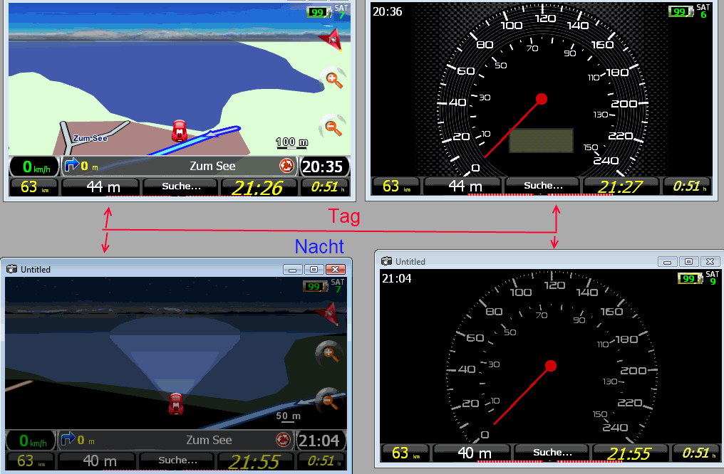

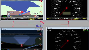

6.2 ist im Downloadbereich
Scheinwerfer automatisch
Tacho im Skin
POI überarbeitet
usw.
:clap Gelungenes Design, toller Tacho, sehr realtitätsnah! :smt004 Gefällt mir ausnahmslos gut, super Teamwork! :top
Danke
auch bei dem Tacho ist eine automatische Tag/Nacht Umstellung eingebaut
Stefan
