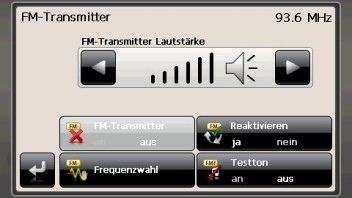

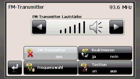

    ich wollte gestern zum ersten Mal den FM-Transmitter nutzen (P4425; Gopal PE4.1; Navirunner-Skin). Ich kann zwar Frequenzen einstellen, die Option "Reaktivieren" an und ausschalten (was auch immer die macht), aber der Button "FM-Transmitter an/aus" ist grau hinterlegt und steht auf AUS (man kann ihn also nicht anklicken). Ich hatte das Navi im AC, Spannung lag an. Ich vermute, dass das AC im Eimer ist.
    Kann jemand bestätigen, dass dieser AN/AUS-Button NUR zu betätigen ist, wenn das Navi über ein (funktionierendes!) AC angeschlossen ist?? Oder kann das auch ein Software-/Skin-Problem sein?

  • Hallo MontgomeryBurns,
    also habe es grade mal getestet.
    Ohne AC keine Anwahl (AN - Aus)
    Mit AC Anwahl möglich(An –Aus)auch ohne Strom Anschluss.
  • OK, dann hab ich ja wohl endgültig die Bestätigung, dass das AC im Eimer ist.... (hatte schon die Vermutung, da der TMC-Empfang mit AC schlechter als ohne ist)
    BESTEN DANK!!!!

  • So, nun ist das neue AC da. Gleich getestet. TMC-Empfang TOP, sogar in der Wohnung ohne Wurfantenne. Aber der FM-Transmitter: Immer noch nicht aktivierbar ;( (mit Netzteil getestet)
    Nun bin ich ratlos... Kann es doch sein, dass in der Software bzw. im Skin bei mir irgendwas "verhunzt" ist????
    Hat jemand noch 'ne Idee????

  • Hmm, Ordner 17. Hab ich jetzt mal gelöscht und ein Soft-Reset gemacht. Dann wieder drauf und wieder ein SR. Aber das reicht offenbar noch nicht. Ich muß wohl in dieses CleanUp-Menü, oder?
    Hab Angst dass ich mir da jetzt den ganzen Rest "zerschieße". Kann mir jemand nochmal bitte schnell sagen, wie ich das nachinstallieren kann??
  • PS: Hatte es Donnerstag bestellt und war offenbar Samstag im Briefkasten. War aber am WE (mit Navi) unterwegs =)
  • Tja, wenn das Nachinstallieren nicht reicht (so, wie du's gemacht hast, und Löschen des Eintrags aus \My Flash Disk\navigation\menu\install), dann würde ich den PNA komplett neu aufsetzen. Aber dann vorher die Favs sichern!
  • So, alles platt gemacht. Mit den Ordnern der Original-DVD neu installiert...
    FMT immer noch nicht aktivierbar...
    Jo, dann geht das komplette Navi wohl wieder nach Mühlheim....
