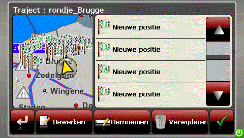

    Next Way Point oder NWP das ist das Thema.
    jetzt kommt das kleine Problem
    Man fährt so seine Route und man kommt an dem einen oder anderen WP vorbei - so weit so gut alles im grünen Bereich.
    Aber es kommt immer nach dem Gesetzt von Murphy - die Strasse wo der WP is ist wegen Bauarbeiten gesperrt oder der
    WP liegt unerklärlich genau 5 Meter neben der Strasse auf der Weide wo der Stier grast. Ab jetzt wil das Navi - als besser

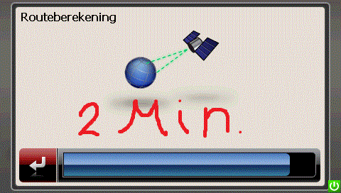

    gesagt will die Software das man genau erst einmal genau dort hin fährt. Inzwischen weis ich das man rechts unten mal
    antippen muss - aber hier wird dann erst mal der erste WP gelöscht. Die Neuberechnung für 32 WP's ( 127 KM route ) dauert
    so eben mal 2Min. Wenn man unten rechts anklickt wird der Erste WP gelöscht - also muss man minimal 15 mal unten rechts anklicken.
    Stellt Euch mal vor Ihr seit am 15 WP und müsst jetzt eben mal 15 Mal rechts unten anklicken
    mal 2 Min ist ???? ihr könnt rechnen :) :) Das ist zwar schön wenn man gerade gegenüber ein Restaurant hat, aber nicht beim Biken
    wenn man -in the middel of nowhere - steht.

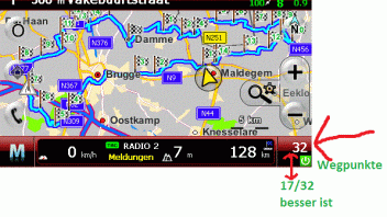

    Wenn man den "zwischen WP" genau anfährt - dann geht die Software automatisch zum nächsten WP.
    Bei nicht genau anfahren - will diese unwiderruflich das man erst genau zu WP fährt - auch wenn dies unmöglich ist.
    Kann man nicht " einfach " ( einfach - weil meistens einfach, nicht einfach ist :) :) ) über die Taste Rechts unten ein "True" eingeben
    ( also man simuliert das man diesen WP angefahren hat ) so das das System\Software wie gewohnt sein Programm abarbeitet.

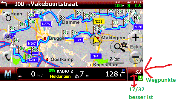

    Dies habe ich bei einem diese Bilder dargestellt mit xx\32 also das mitzählen der WP's - so das man sehen kann wie viele WP's
    man noch fahren muss um an das Ziel zu kommen. Das kann man doch in einem Array festhalten ( mitzählen ).

  • Genau das ist das Problem, man müste nach jedem WP einmal auf den Button drücken, weil diese Funktion immer nur den obersten WP aus der Liste löscht. Ich habe bis jetzt aber noch keine andere Lösung gefunden.
