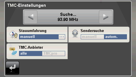

    Ob du TMC PRO hast siehst du entweder in
    den TMC Einstellungen (... siehe Attachment)
    ... oder an hand der GoPal Versionsnummer im Info Menue

    Danke für den Link, sehr informativ; z.B. sehe ich, dass es hier in Rheinland-Pfalz offenbar gar keinen tmc pro-Sender gibt... Aber ich kann da nichts eindeutiges finden.
    attouga:
    Meine Versionsnummer ist AE 4.7A-65007; was sagt das dann?
    Würde da 'tmcpro' dabeistehen oder so?
    In den TMC-Einstellungen habe ich keinen Button 'TMC-Anbieter'...
    Scheint fast so, als hätten sie mich vera*@!#t....
    Jörg
  • Zitat von StYerk
    ... "MEDION GoPal Navigator AE 4.7A-65007" ist "TMC ONLY" :smt009

  • Zitat von StYerk
    Woran genau in der Versionsnummer sieht man denn, obs 'pro' ist?
    ... erkennen kann man es nur an der Versionsnummer :
    z. B. "MEDION GoPal Navigator AE 4.7-65396" ist eine mit "TMC PRO"
