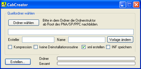

    So, nun habe ich noch eine Frage und ich hoffe das man mir von hier aus unter die Arme greifen kann. Wie bekomme ich denn ein erstelltes .cab File in zwei Teile und ist denn das überhaupt notwendig ??? Mein gerade eben erstelltes .cab File hat knapp 16 MB, kann ich das nun so belassen oder doch in zwei Teile aufteilen ???

    ... habe es vorhin nochmal probiert, nachdem ich eine .cab Datei hergestellt habe, habe ich diese mit " Msceinf " auch wieder entpackt um zu schauen ob auch wirklich alles drinen ist wie im Original Ordner.
    Ja, die Dateien scheinen alle soweit da zu sein. Eine .inf Datei, obwohl nicht angeklickt bzw. nicht erwünscht befindet sich nun aber mit im Ordner, die .inf Datei sowie eine Datei namens " COC19E~4.dll "
    Was hat das mit diesen Dateien auf sich ??? Die werden doch mit aufs Navi kopiert oder nicht ???? Komisch ??? Ist das bei Euch auch so ?

  • Manni 123, vielen Dank für Deine Mühe, benutze allerdings noch GoPal 4.1 mit NavirunnerSkin 6.4. Nach vielen versuchen hat es nun endlich geklappt. Ich hätte nie gedacht das in den wenigen Ordnern schnell über 1000 Dateien zusammen kommen. Es waren also zuviele Dateien schuld, ca. 1250. Damit mir dieses nicht wieder passiert habe ich nach eine Lösung bzw. nach einem Programm gesucht, dass mir sagt wieviele Dateien sich in einem Ordner und deren Unterordnern befindet. Bin nach langem suchen endlich fündig geworden, dass Programm heißt Filelist Creator und kostet nüscht.

    1. Ordner wählen
    2. Ordner Hinzufügen
    3. Eventuelle Einstellungen und den Speicherort für die erstellte .txt wählen
    4. Liste Erstellen
    Nachdem Ihr auf " Liste Erstellen " geklickt habt öffnet sich autom die soeben erstellte Liste.txt. In dieser, ganz unten, steht dann die genaue Zahl der in den Ordner befindlichen Dateien.
    Für mich ein willkommenes Tool wenn ich mit " CabCreator " etwas neues machen möchte.
