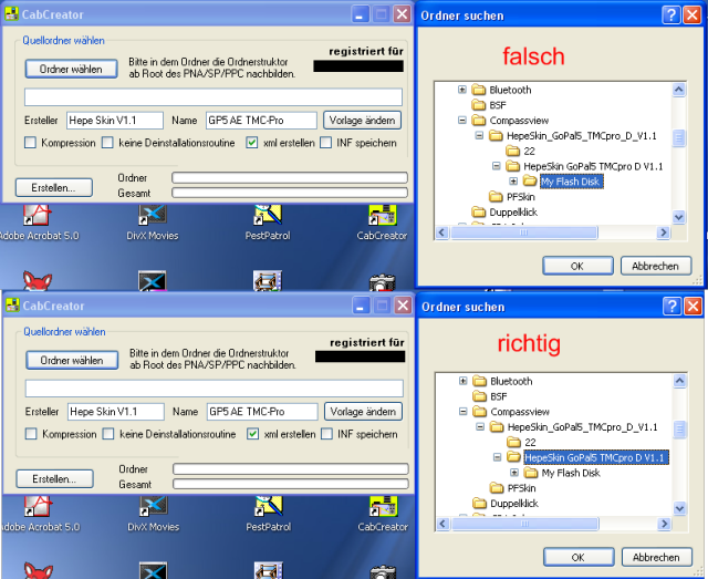

So, nun habe ich noch eine Frage und ich hoffe das man mir von hier aus unter die Arme greifen kann. Wie bekomme ich denn ein erstelltes .cab File in zwei Teile und ist denn das überhaupt notwendig ??? Mein gerade eben erstelltes .cab File hat knapp 16 MB, kann ich das nun so belassen oder doch in zwei Teile aufteilen ???
Noch einen super schönen Sonntag Abend Euch allen ...
ankelina
Wenn du es für´s Navi brauchst, kann es so bleiben.:002:
Ach so, der Link den ich dir gegeben habe, ist aber auf der Seite von Rene unter Punkt 3.:002:
Nach meiner Erfahrung geht es bis 12-13MB ohne Probleme.
Kannst es ja mal probieren. Kann ja nichts weiter passieren, außer das es zum Misserfolg führt.:002:
Um mehrere *.parts zu erzeugen teilst du deine Daten (gleichmäßig) auf und erstellst einzelne *.cabs mit fortlaufenden part Nummern.
Die packst du dann in einen Ordner, *.xml dazu, fertig.
Noch eine kleine Hilfestellung. Evtl. kanst du sie brauchen.
Manni hatte mal für die 'normale' cab Erstellung eine kleine Anleitung als "Bilderbuch" gebastelt.
Ich habe schon CABs mit 40 MB gemacht alles kein Problem.
MS setzt aber eine Grenze, es dürfen nicht mehr wie 999 Dateien in eine CAB.

Hallo ankelina
In etwa der gleiche Name reicht aber auch nur damit du ihn im Ordner - My Flash Disk\navigation\menu\install - wiederfindest .
Die Module.xml sieht für fast jedes GoPal anders aus und wenn die Zeilen nicht genau stimmen dann startet die CAB nicht .
Für GoPal 5 außer die Niederländische und GoPal 5.5 muss es so aussehen .
<?xml version="1.0" encoding="utf-8"?>
<InstallInfo
name="AnkelinaSkin_V.1"
major="5"
edition="0"
minor="0"
sub="4505"/>
in der Zeile name= brauchst du nichts mit Part Nummer angeben , bringt ja auch nichts da du in einen Ordner mehrere CAB haben kannst
die Zeile sub= diese Nummer sollte nur einmal in den Nummernordnern vorkommen , glaube ich .
Für deine erstellten CAB deren Namen das part1 bis part2 und so weiter dient nur zur deiner Orientierung , GoPal oder genauer WinCE arbeitet die Parts nicht der Reihe nach ab , du musst die Parts Stück für Stück der Reihe nach auf der SD Karte speichern - kopieren , erst dann werden die Parts auch in dieser Reihenfolge installiert , sonst kann es passieren das Part2 vor Part1 installiert wird , das wäre im Normalfall noch egal solange Part1 nichts in Part2 überschreibt , so wie im modularem TeamSkin V.2.1 .
Die Module.xml die von CAB-Creator erstellt wird kannst du für GoPal 5 und 5.5 nicht mehr gebrauchen , benutz eine vorhandene aus den Nummernordner und ändere sie nach deinen Vorstellungen , nur die Zeile namen= und sub= , das heißt die sub=“4505“ kannst du benutzen .

Manni 123, vielen Dank für Deine Mühe, benutze allerdings noch GoPal 4.1 mit NavirunnerSkin 6.4. Nach vielen versuchen hat es nun endlich geklappt. Ich hätte nie gedacht das in den wenigen Ordnern schnell über 1000 Dateien zusammen kommen. Es waren also zuviele Dateien schuld, ca. 1250. Damit mir dieses nicht wieder passiert habe ich nach eine Lösung bzw. nach einem Programm gesucht, dass mir sagt wieviele Dateien sich in einem Ordner und deren Unterordnern befindet. Bin nach langem suchen endlich fündig geworden, dass Programm heißt Filelist Creator und kostet nüscht.
http://filelistcreator.raysworld.ch/filelistcreator.zip
Das Programm ist super und selbsterklärend ...
1. Ordner wählen
2. Ordner Hinzufügen
3. Eventuelle Einstellungen und den Speicherort für die erstellte .txt wählen
4. Liste Erstellen
Nachdem Ihr auf " Liste Erstellen " geklickt habt öffnet sich autom die soeben erstellte Liste.txt. In dieser, ganz unten, steht dann die genaue Zahl der in den Ordner befindlichen Dateien.
