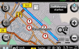

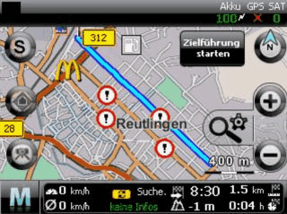

    Hier nur das was Du für Pink-Button ( Blitzer löschen und wieder herstellen) brauchst , ist jetzt nur für Navirunner Skin V2.1 für GP4.52 , ob es auf andere Navirunner Skins läuft das weis ich nicht.
    Es sind keine anderen Buttons dabei , also bleiben deine jetzigen erhalten, nur eben die Pink-Button Karten-Buttons damit es zusammen passt und im Ordner Desktop die Format Flash Geschichte ( keine Angst passiert nichts ).
    In der Navigation – Kartenansicht ist der Blitzer-kill Button noch nicht so wie in Video zwischen den beiden Zoom Buttons platziert , dafür müssten die Zoom Button auch verschoben werden , das bekomme ich ohne selbst Installation nicht hin, der Blitzer-kill Button liegt etwas daneben und höher , so hatte ich es zu anfangs auch , das bekommt Navirunner besser hin. So klappt es aber schon mal.
    Aber sichere deine Sachen vorher!!
    Ist noch mal getauscht worden , die Position der Pink und Zoom Button passen jetzt.
    Gruß Manni
