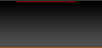

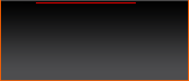

    Habe vor kurzem ein GoPal E4430 (mein erster Navi) bei Aldi gekauft, aber nicht wegen dem Sudoku-Spiel. Was mich jedenfalls gestört hatte, war die schlechte Erkennung der neun 3x3 großen Feldern. Nach einigem Stöbern im Navi habe ich dann eine Lösung gefunden. Ich habe folgende 2 Skin-Dateien geändert:
    Diese befinden sich in:
    \My Flash Disk\navigation\multimedia\Sudoku\480X272\resources\IMAGES
    Mein GoPal hat folgende Software:
    MEDION GoPAl Navigator AE 4.7A-65007
    Ob diese Änderung auch bei anderen GoPal's mit Sudoku passt, müßte ausprobiert werden.
    Vielleicht kann das irgendjemand auch in GoPalWiki einarbeiten, damit es jedem zugänglich ist. Ich als Neuling weiß nicht so recht wie ich das machen soll und ich will auch nicht in meiner Unwissenheit in GoPalWiki etwas verhunzen.

    Hab's gleich erfolgreich implantiert! Mit GoPal selber hat's jetzt weniger zu tun, die Sudoku-Version hat sich seit Mitte letzten Jahres nicht geändert! Aber die mit anderen Auflösungen als 480x272 müßten es jetzt mit Deinen Vorgaben recht einfach selber ändern können!

    danke für Dein Lob und die Umsetzung auf die 320x240 Auflösung. Ich bin verblüfft, daß Du nur den Skin background_gameArea.png zu ändern brauchtest.
