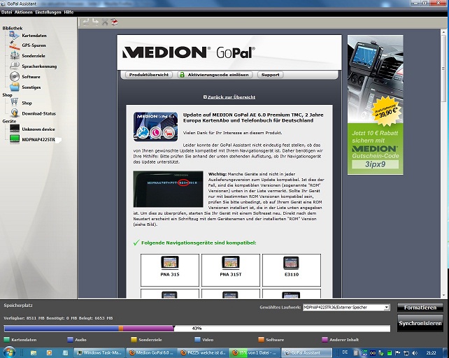

  • Naja,
    eigentlich hab ich über den Assi in den Shop reingeschaut und dort unter Software das AE 6.0 Premium ausgewählt. Im nächsten Fenster kam dann eine Übersicht aller kompatiblen Geräte. Dort ist das P4225 aufgeführt, jedoch steht unter der Abbildung
    (ROM: K3.6_E1.4_Ps)
    Diesem Vermerk entnehme ich, dass für das P4225 eben das K3.6 E1.4 notwendig ist.
  • Ah, jetzt kommen wir der Sache schon näher! Das stimmt, das ist dort erwähnt. Aber -> #6 von Paule11 und ob das ROM für die v6 zwingend erforderlich ist, müsste man mit den Support im Assi-Shop abklären. Oder andere User berichten darüber, ich kann's mangels passender Hardware leider nicht.
    Andere Option wäre auch (wenn Du mit der v4.x zufrieden bist), ein reines Karten-Update zu kaufen. Sollte auch im Assi angeboten werden.
  • [quote='Unnerfrange','https://forum.pocketnavigation.de/thread/?postID=85428#post85428']
    (ROM: K3.6_E1.4_Ps)
    Hallo
    Wieder leicht verlesen?:icon_mrgreen:
    Es gibt keine AE 6 Premium, es gibt die ME6, AE6 und die Premium 6 diese ist aber nicht über Medion zu erwerben weil diese Software nur mit den beiden neu Geräten X4345 u. X4545 vertrieben wird.
    Zu deinen link ist nur zu sagen das da Schwarz auf Weiß steht das die AE6 auf deinem Gerät laüft.
    Mit folgenden Geräten kompatibel:
    P4225
