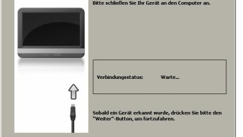

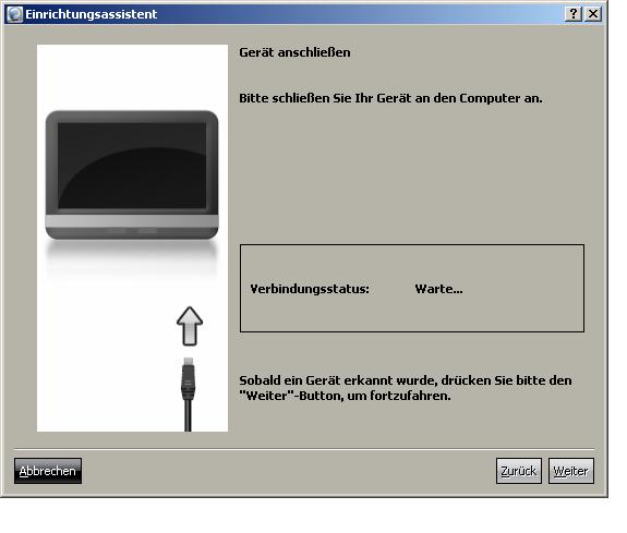

  • Hallo, ich habe mir ein P4425 zugelegt und bin eigentlich sehr zufrieden damit, was das Navigieren imAuto angeht. Leider bekomme ich es nicht hin, den GoPAL Assistenten zu verwenden, weil er das P4425 einfach nicht erkennt. Wenn ich den Assisten starte, bleibt er immer bei der Aufforderung das Gerät an den Computer anzuschliessen hängen. Die Installation an sich hat fehlerfrei funktioniert, zuerst wurde Active Sync installiert, dann der Assistent.
    Hat jemand eine Idee woran das liegen könnte?
    Vielen Dank! Gruss lapdog

  • Hallo brummi! Vielen Dank für die schnelle Antwort! Ich glaube aber, dass es das leider nicht ist. In meiner Firewall habe ich dem Assi (assistent.exe) volle Zugriffsrechte eingeräumt (Ashampo Firewall). Den aktuellen Assistenten (den Du auch in deinem Link hast) habe ich auch verwendet. Bin auch mit Admin-Rechten am PC angemeldet, die Installation hat auch einwandfrei funktioniert...
  • Also, ActiveSync meldet mir, dass er verbunden ist.. Hab in meiner Taskleiste das kleine AS -Symbol auf grün.. wenn ich aber bei AS auf durchsuchen gehe, wird mir nur ein leeres Epxlorer-Fenter gezeigt..
  • Hallo Navirunner! Vielleicht. Aber dann mach ich irgendwas falsch.. Ich hab die Windows Firewall deaktiviert und bei Ashampo habe ich folgende Regeln eigerichtet: Assistent.exe -> volle Zugriffsrechte, wcescomm.exe(ActiveSync) -> volle Rechte... Active Synch erkennt das Navi nur dann, wenn ich es beim booten schon angeschlossen hatte... Allerdings bin ich dann "nur" verbunden.. ich kann nicht synchronisieren oder das Navi auch nur sehen..

  • Ja, alles ausprobiert.. Hab mein drittes Kabel getestet und auch direkt am Main-Bord.. kein Hub.. Hab den Eindruck mit AS stimmt was nicht.. wie gesagt, werde nur verbunden, wenn ich neu boote und das navi bereits am USB-Port angeschlossen war. Active Sync sagt dann es wäre verbunden, aber ich kann nix synchronisieren oder so. In den Verbindungseinstellugen ist auch der Zugriff per USB erlaubt.. Was mir aber auffällt ist, dass der GoPAL Assistent nicht startet, wenn AS das Gerät erkannt hat. Der Prozess läuft zwar, das seh ich im Taskmanager, aber kein GUI geht auf.. Program startet einfach nicht. Erst wenn ich den USB Port wieder trenne und das Navi vom PC nehme, geht die GUI vom ASSI auf.. aber danach kann ich das Navi nicht wieder verbinden.. AS erkennt es dann auch erst wieder nach einem Neustart... is doch strange..
