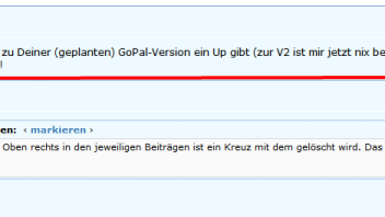

    Löschen kannst du eigene Beiträge selbst. Oben rechts in den jeweiligen Beiträgen ist ein Kreuz mit dem gelöscht wird. Das geht aber nur, solange noch kein anderer einen Beitrag dazu geschrieben hat.
    :top Das wußte ich auch noch nicht!
    EDIT: Upps, hier wird's mir doch nicht angezeigt, hier aber schon (beides Mal letzter Beitrag): http://www.gopal-navigator.de/viewtopic.php?p=28161#28161 :smt017 Muß das mal weiter beobachten!

  • Zitat von brummi1844
    Das ist mir allerdings auch schon aufgefallen, aber ich hab es noch nicht verifizieren können, wann und wann nicht.
    Wahrscheinlich schon gelesen oder noch nicht gelesen
    Das eher nicht, denn der Thread wurde schon mehrmals gelesen und bestimmt grad nochmal von Dir! :))
    Aber es gab auch mal Probleme mit der nachträglich Edit-Funktion, in einigen Threads war der Button einfach mal wech, bis NR was an den Stellschrauben gedreht hatte.

    EDIT: immer noch kein Löschen-Button! :smt017
