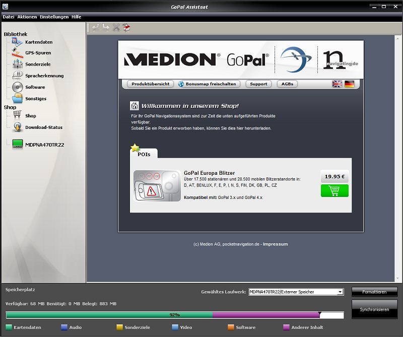

    ich habe nun endlich mal die Zeit gefunden um mein Navi und den GoPal-Assi neu zu installieren.
    Nun funktioniert auch alles. Ich bekomme nun im Shop nicht nur den Blitzwarner
    sondern auch die 'neusten' Karten angezeigt. Aktuell sind wohl im Moment die Karten Q4 2008
    für 49,- Euro (West Europa) richtig?
    Habt Ihr schon einmal über den Assi-Shop so ein Kartenupdate gekauft? Wenn ja, was für Daten
    bekomme ich denn, wenn ich gleich per Karte Zahle?
    Bekomme ich dann einen Download-Link zu den Dateien?
    Vielen Dank.
    Gruß, Frank

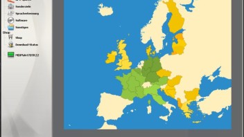

  • wieso sehe ich die neuen Karten für Westeuropa-Q4/2008 nicht? sind die nur für GoPal 4.8, oder wie?
  • Zitat von elopo
    Ja, die Karten für 4.8 nur für 4.8.
    EDIT: Ergänzung: sie sollten aber passen passen, sofern sie mit dem Assi gezogen wurden
    habe die Karten 4/08 über den neusten Assi runtergeladen aber wenn ich
    auf Kartendaten klicke habe ich immer noch die Karten von 4/07 im Assi,
    wie gehe ich vor um die neuen Karten in den Assi zu bekommen?

    @brummi1844 : der Link zu GoPal-Extractor war gut, danke!
    Mit diesem Tool habe ich es nun gewagt das Kartenupdate zu kaufen.
    Hintergrund war, dass ich immer Probleme hatte große Dateien
    via ActiveSync auf mein Navi zu spielen und ich deshalb vorab klären wollte,
    ob man das gekaufte Update auch per Hand auf die Externe SD-Card
    kopieren kann...
    Ich habe also gestern Nacht um ca. 23,30 Uhr den Kauf getätigt.

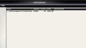

    Kurz darauf bekam ich die Freigabe die beiden Container
    (Kartenmaterial Q408 und die TSD-Dateien) downzuloaden.
    Ich habe also im Assi die beiden zwei mal angeklickt und der Assi
    begann sie zu laden. Nach ca. 2 Stunden waren dann endlich
    die beiden Container geladen (ich habe eine 6000 DSL).

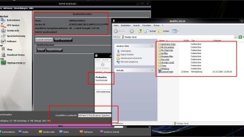

    Normalerweise sollte man wohl nun mit ActiveSync die Daten
    aktualisieren, aber das habe ich mir dann gleich gespart und
    den GoPal-Extractor genutzt.
    Er hat mir dann die Kartenfiles und TSD Dateien in einem neuen
    Ordner kopiert.
    Merkwürdiger Weise musste ich feststellen, dass im Assi alle Karten
    um Deutschland herum auf Q408 standen nur Deutschland selber
    war immer noch Q406?!

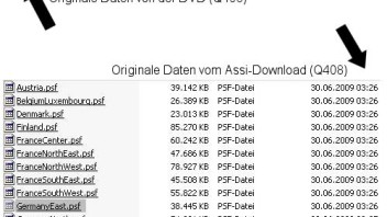

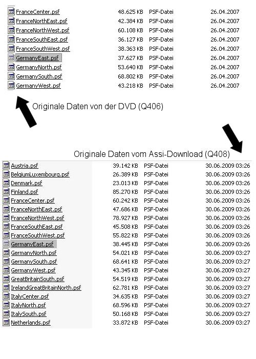

    Als ich mir die Kartendaten angesehen habe musste ich feststellen,
    dass nur GermanySÜD-und West- Dateien größer waren als die alten
    Q406! Wie kann das sein?
    Gerade im Osten wird doch gebaut und immer neue Kreisel geschaffen,
    oder? Wie kann es denn sein, dass die beiden Files genau gleich groß
    sind als die zwei Jahre alten?
    Auch auf der Kartenansicht im Assi war es nicht eindeutig zu erkennen
    was nun neu war und was alt.
    Meine Befürchtungen haben sich also bestätigt, dass nämlich alles
    durcheinander geraten ist und ich wohl nicht mit Gewissheit sagen
    kann, ob mein Navi nun wirklich die neusten Karten bekommt...
    Ich habe mich also um ca. 2.00 Uhr Nachts dazu entschlossen den
    ganzen Library-Ordner des Assi zu löschen und den zwei Stündigen
    Download nochmals zu beginnen.
    Nach dem das auch abgeschlossen war hatte ich keine 1,6GB mir
    im Library-Ordner sondern 'nur' noch 1,4GB.
    Nun habe ich wieder mit dem GoPal-Extractor die TSD und Karten-Dateien
    gezogen und per Hand auf meine SD-Card kopiert.
    Zuvor habe ich getestet, dass mein Navi keine Karten im Internen
    Speicher hat.
    Nun wird mir in den Infos vom Navi (Weitere Einstellung...)
    auch die Version Q408 angezeigt.
    Mir stellt sich aber immer noch die Frage warum nur zwei
    Karenfiles (GermaySÜD und West) grösser waren als die Q406??
    Die beiden anderen sind bis auf Byte genau gleich groß!?
    Die TSD-Dateien waren von Anfang an größer.
    Was ist eure Meinung dazu?
    Habe ich einen Fehler gemacht, oder war meine Vorgehensweise soweit
    nachvollziehbar?
    EDIT: Ich muss mich korrigieren, die Files sind doch nicht gleich...
    ist mir aber trotzdem alles nicht geheuer. Ich schaue nun nochmals genau
    nach, was ich nun für Files auf der SD-Card habe...
    Gruß, Frank

    Und so wie ich das sehe, sind deine germany Maps ja auch alle größer als die Originalen. Sollte ja eigentlich ja auch so sein.
