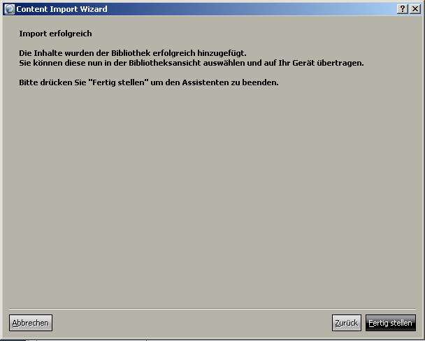

    Nun kann ich die Karten und die Software (Travelguide) nicht installieren, da der Assistant diese Daten trotz Import nicht anzeigt - und ich diese dann auch nicht auf das GoPal syncen kann. Nach dem Import kommt zwar die Meldung "Import erfolgreich", aber sehen tue ich trotzdem nichts.

  • Ja, Navi wird erkannt und ich hatte über Menü 'Aktionen' den Punkt 'Daten in die Bibliothek importieren...' ausgefürt. Dann die jeweiligen KArten von der DVD ausgewählt und das Ding hat auch lange 'gerödelt' - leider ohne Ergebnis.
    Im %AppData%\GoPal Assistant\Library habe ich sage und schreibe 63 Ordner + eine content.db
