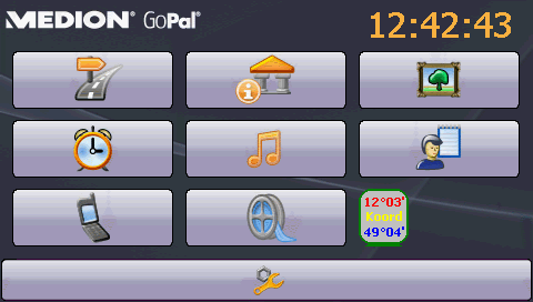

  • Hallo, gibt es eine Möglichkeit auf der Seite wo "Neues Ziel eingeben" und weitere Funktionen sind die aktuelle Uhrzeit an zu zeigen.
    das könnte ich mit Koord programmieren.
    Stefan
    die Anzeige der Uhrzeit mit Koord im Menü von GoPal 3.x könnte so aussehen wie auf dem Bild. Das funktioniert ab der Koord-Version V1.11 Rev.3
    Dazu habe ich folgende Parameter verwendet:
    Die Anzeige der Uhrzeit erfolgt am besten mit Hilfe einer include-Datei (z.B. \Storage Card\Programme\koord\MyTest.txt) mit folgendem Inhalt:
    Code
    // Zeitausgabe: transparent bzw. mit Hintergrund und fensterlos (kein Klick möglich)
    // Anzeige nur, wenn Kontrollpixel 0,0 den Farbwert RGB(49,52,66) annimmt!
    Window=0 wndrefresh=1000
    KoordServ=0 t=1 rb=0 gb=0 bb=0
    //KoordServ=0 t=0 rb=49 gb=52 bb=66
    PixWnd=0,0,0,49,52,66\|
    ServWnd=\time,324,2,144,40,-5038,248,176,64,0x03,-1|
    Erstmalig gestartet wird die Uhr z.B. im Menü mit einem Button (Ergänzung der MENU.XML):
    Code
    <app name="koordinaten" madatory="1">
               <icon posX="323" posY="170" width="145" height="52" >
    	           <resource path="\Storage Card\Programme\koord\koord465.png" />
               </icon>
               <action path="\Storage Card\Programme\koord\koord465.exe" param="include=\Storage Card\Programme\koord\MyTest.txt"/>
            </app>
    Die Sichtbarkeit der Anzeige der Uhrzeit wird mit Hilfe eines Kontrollpixels gesteuert. Ich habe hier den Farbwert an der Koordinate (0,0) benutzt, der im Originalkskin des Menüs den Wert RGB(49,52,66) besitzt.
    Nur wenn exakt dieser Farbwert an der Position anliegt, wird die Uhrzeit angezeigt!
    Das hat den Vorteil, dass die Anzeige nur im Menü erscheint und bei anderen Anwendungen automatisch ausgeblendet wird (solange nicht zufällig der Bildschirmpunkt die definierte Farbe hat).
    Ist die Uhrzeit ausgeblendet, so läuft Koord im Servermodus weiter! Das ist aber nur dann wichtig, wenn weitere Einblendungen etc. erfolgen sollen!
    Beendet wird die Anzeige über einen nochmaligen Aufruf per Button.
    Das soll nur ein Beispiel sein. Mann kann vieles noch besser und anders realisieren.
    Stefan

    vielen Dank für dieses kleine Stück Code, die es mir ermöglicht, die Uhrzeit mit einem bereits enthaltenen Programm anzeigen zu lassen.
    Vielleicht noch eine Bitte:
    Was müsste ich ändern, dass ich nur die HH:MM angezeigt bekomme, statt HH:MM:SS
    Pitter
    Pitter
    ...ich bin nicht die Signatur... ich putz hier nur! ;D
  • Hallo Pitter,
    ich weiß nicht, ob es richtig ist aber bei mir funktioniert es so:
    ServWnd=\time,205,2,140,25,-5020,0,0,0,0x03,-1,-7{%02i:%02i}|
    geb mal das fett geschriebene hinten dran in "MyTest.txt" und mach einen Softreset.
    Ich hoffe, es hilft.
