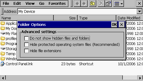

Ein ähnliches Phänomen habe ich allerdings auf einem 4Zoll Gerät im Explorer "View -> Options ...."
Ich kann hier keine Aktion bestätigen.
[Blockierte Grafik: http://666kb.com/i/b35af38mnkh1yg1qq.png]
Aus dem Explorer komme ich nur raus, wenn ich den rot markierten Bereich klicke. Ich habe aber dann noch keine Veränderung bestätigen können. :smt102
