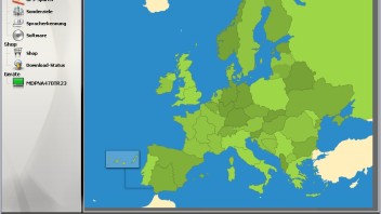

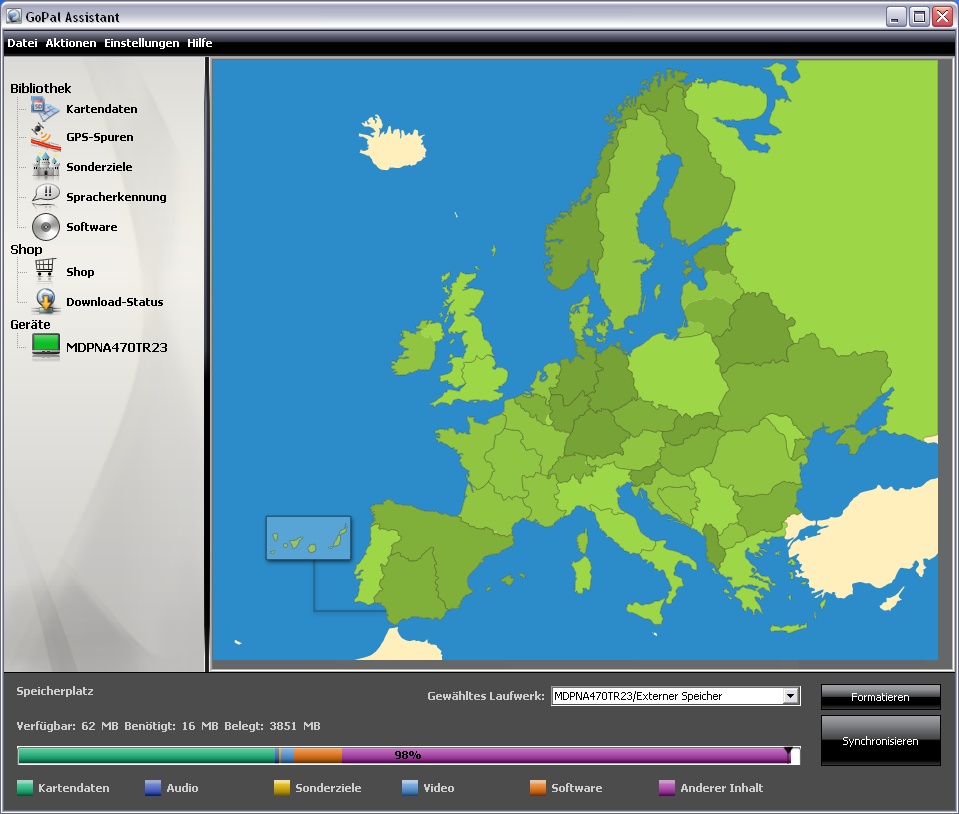

  • Mal zur Verdeutlichung ein Screenshot meiner GOPAL 3 Europaabdeckung. Ich habe es mir geschenkt, die "Länder" (oder meintest Du die Anzahl der Map-Dateien?) zu zählen.
    Noch Fragen? Ich glaube, das Bild spricht wohl für sich.
