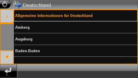

  • Moin zusammen,
    die Scroll-Leiste im Travelguide auf der rechten Seite ist für Linkshänder sehr unpraktisch.
    Begründung:
    Beim scrollen (natürlich mit links) ist die Hand immer im Weg und man muß sich das Handgelenk verbiegen um was zu sehen.
    Ist es möglich die Scroll-Leiste nach rechts zu legen ?
    Ich hoffe ihr denkt nicht, jetzt dreht er durch ;)
  • Zitat von navikit
    Du meinst sicher nach links? ;)
    Ja, das ist sogar recht einfach zu ändern. Schnapp Dir aus dem Unterverz. ...\TravelGuide\480X272 die SDASkin.skn (die Datei ist aus der hanzam-Erweiterung, eig. Koordinatenangaben können also hiervon abweichen!) und suche im Block 'Defines' folgende Definitionen (sind leider nicht so schön geordnet!):
    Defines
    LISTBOX_COORDS: 2,34,430,188;
    SCROLLBAR_COORDS: 432,80,48,96;
    SCROLLBAR_BUTTON_UP_COORDS: 432,32,48,48;
    SCROLLBAR_BUTTON_DOWN_COORDS: 432,176,48,48;
    TEXT_FIELD: 5,34,420,186;
    und ändere nur die fetten Werte entspr. ab, so daß folgendes dort steht:
    Defines
    LISTBOX_COORDS: 50,34,430,188;
    SCROLLBAR_COORDS: 0,80,48,96;
    SCROLLBAR_BUTTON_UP_COORDS: 0,32,48,48;
    SCROLLBAR_BUTTON_DOWN_COORDS: 0,176,48,48;
    TEXT_FIELD: 53,34,420,186;
    Aber Backup vorher nicht vergessen! Es geht aber leider nicht ohne Hintergrundanpassung (background.png).
    Hinweis: Die Änderungen sind nur für die Auflösung 480x272, die für 320x240 sind in den nachfolgenden Posts erwähnt!
