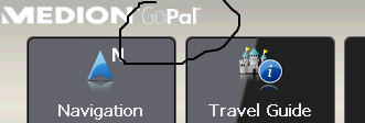

User mit einer 3.1 oder der 3.0 AE Vollversion haben dieses Problem nicht.Tja habe blauäugig die neuen Karten mit dem Assi gezogen und auf die Karte gebracht und siehe da nach Soft-Reset habe ich nur die Ziffern 1-5 für den Freischaltcode zur Verfügung. Dann Anruf bei Hotline und dort leider nur großes Staunen. Sie wollen sich nochmal melden in der nächsten Woche. Ich hoffe ja... Falls jemand anderes früher ne Lösung kriegt bitte posten.

Danke für den Tip TeSte! Mußte zware erst noch den NaviRunner Skin installieren um das Tool auf das Gerät zu bringen dann ging es aber einfach auch Ziffern gößer 5 einzugeben .
Müssen hättest Du wohl nicht. Ich nehme an, dass Du nicht wusstest, dass man durch klicken auf (oder leicht drum herum) des "o" vom GoPal-Schriftzug im Startmenü auf den Desktop des WindowsCE gelangt.
Die Stärken des Skins von Navirunner liegen woanders - Du wirst damit sicher viel Freude haben.
