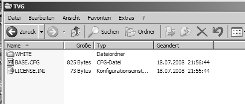

    Alleine? Und die TB-Datenbank (im white-Ordner)? :smt017
  • Zitat von Ralf25
    Geht doch fix mit der Schnellinstallation.
    Zu 1
    Warum solte man das denn überhaupt machen ???
    Zu 2
    Der TVG-Ordner mit dem gesamten Inhalt, siehe Bild

  • Zitat von kapitaen52
    Zu 2
    Ja, so paßt es. War ja doch nicht alleine das Verz.!
