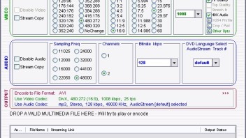

  • also bei meiner Konvertierung von vob files mit super v2008 hatte ich folgende Einstellungen vorgenommen. Ich weiß natürlich nicht genau wie dein Quellenmaterial aussieht, aber ich hatte auch mit dem divx encoder keine Probleme.
    Gruß Ovid
