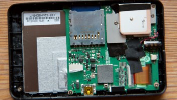

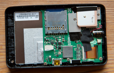

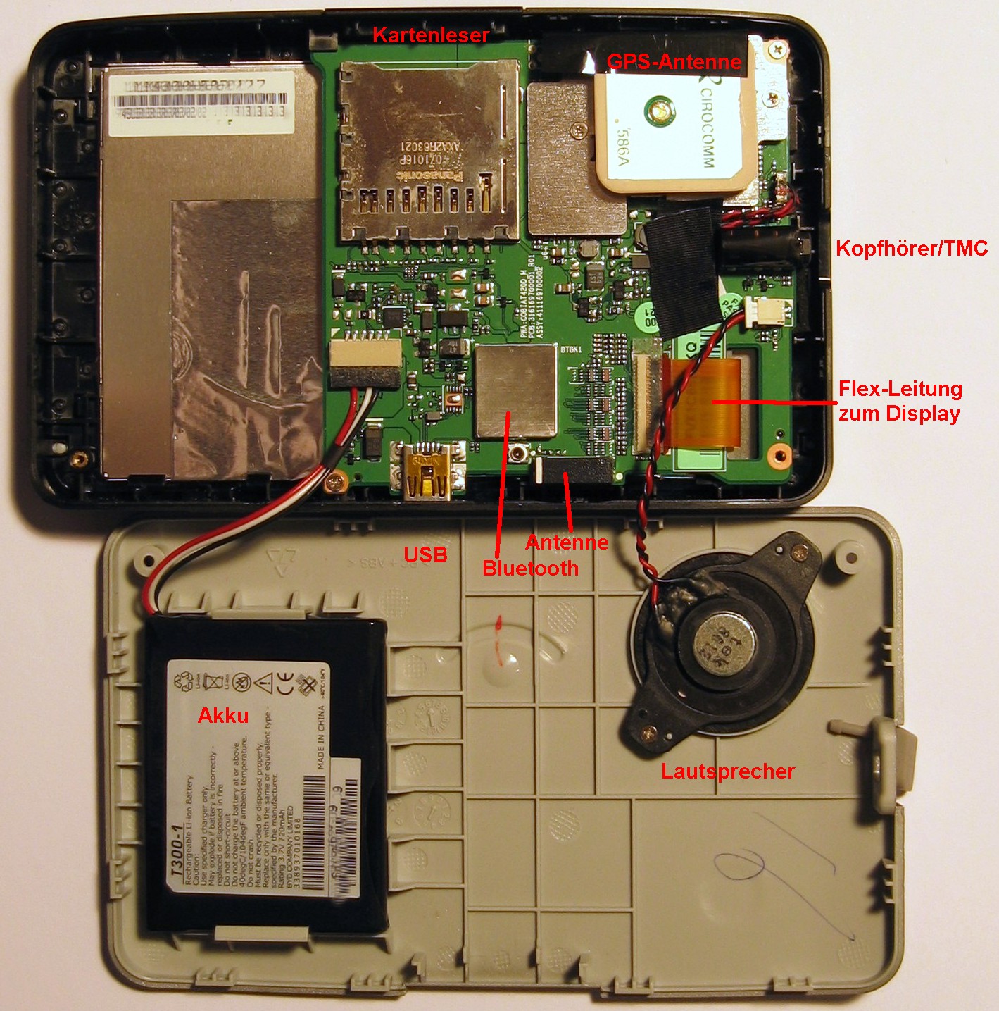

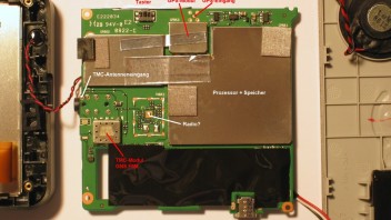

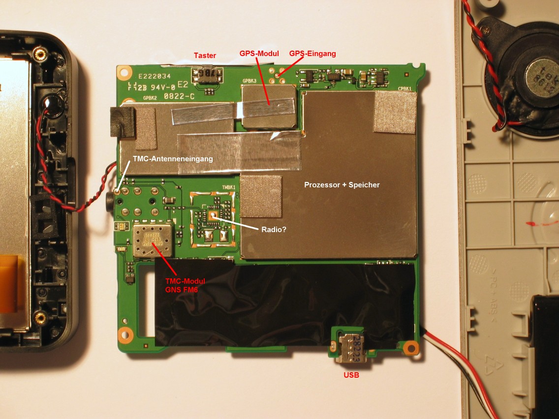

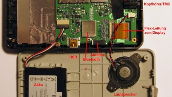

    Vom Innenleben des Navi habe ich einige Bilder gemacht und mit Kommentaren versehen. Vielleicht für einige interessant.
    Sehr schön! :top Und ich hab sie auch gleich ins GoPal-Wiki übernommen!

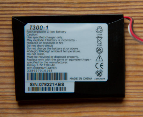

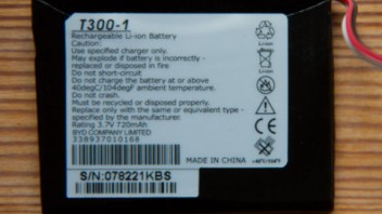

  • Hallo Christian,
    Zitat von Schildkröte
    Den Akku-Umbau auf 1700mAh habe ich nun schon vor einiger Zeit gemacht, die Laufzeit ist aber nur auf ca. 1 Stunde gestiegen.
    m.E. sind sowohl 30 min vor als auch 1 h nach dem Umbau viel zu kurz, Verdopplung ist aber an sich plausibel. (Der 1700er Akku hat bestimmt nicht wirklich viel mehr als 1200 mAh, mein Ladegerät hat bei einem Testentladen 1233 angezeigt). Hast Du vielleicht dauerhaft Bluetooth an? Dann saugt das Teil nämlich ganz erheblich mehr Strom als ohne.
    Viele Grüße,
    Marek
  • Das BT saugt wider Erwarten garnicht so stark am Akku, es ist das Display und je größer es ist, desto stärker muß der Akku sein, um das zu kompensieren. Auch TMC oder mp3 parallel hören verbraucht nicht so viel.
    Hier habe ich mal einen Test ausgegraben, PNav-Beitrag.
  • Meine Vermutung geht ebenfalls dahin dass mein Akku nicht wirklich die aufgedruckten 1700mAh besitzt. Auf die versteckten Verbraucher habe ich geachtet, Bluetooth ist abgeschaltet (wenn man der blauen LED an der Front glaubt).
    Keine Frage, die Displaybeleuchtung benötigt viel Strom. Aber die Grössenordnung verwundert mich doch etwas. Wenn ich das mal ganz grob vereinfacht überschlage:
    - der Akku hat geschätzte 1200mAh bei 3.8V
    - mit maximaler Leuchtstärke komme ich auf 60 Minuten Betrieb (Navigation aktiv)
    - mit stark gedimmter Helligkeit liegt die Betriebsdauer bei ca 2 Stunden
    -> geschätzte 400mAh der Akkukapazität gehen für die Beleuchtung bei voller Helligkeit drauf. Da weisse LEDs verwendet werden (~3V Flussspannung) entspricht das etwa 400mA! Da scheinen nicht gerade die besten LEDs verbaut zu sein :smt012
    Vielleicht erklärt sich das divergieren der Laufzeiten auch durch unterschiedliche verbaute Displaytypen?
    Wo liegen eigentlich die Abschaltschwellen für Unterspannung? In der Registry? Kann man die ändern?
    Die momentane Akkukapazität wird ja offensichtlich nur anhand der anliegenden Klemmenspannung bestimmt. Und die ist über weite Bereiche sehr flach und man muss daher sehr genau messen.

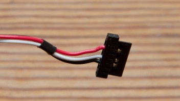

    Vom Akku gehen 4 Kabel zum Stecker.

    Die Stecker vom alten und neuen Akku sowie die Kabelbelegung sind identisch.
