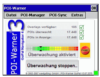

    Hier nun mein Problem:
    Das grüne Kästchen sehe ich unten rechts im Display wenn die Navigation
    gestartet ist. Sobald ich darauf tippe komme ich in die Übersicht "Menue"
    und der Button ist rötlich.

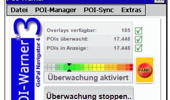

    Wie bekomme ich die POI-Warner Oberfläche (siehe Attachment) zu sehen, sie erscheint immer nur kurz, nachdem die Navigation geladen ist?
    Im Alltagsbetrieb funktioniert der Warner perfekt.
    Meine Daten:
    PNA 465T
    GoPal 4.1 PE
    Navirunner Skin V6.4
    POI-Warner® 3 für GoPal Navigator 4

  • Tipp doch in der Kartenansicht mal etwa 1 sec. irgendwo hin, wo kein Button o.ä. ist. Dann erscheint das PW-Menu, von dem aus Du dann zum PW wechseln kannst.
    Insofern kann diese Bitmap auch für unterwegs recht winzig sein.
  • Danke Ralf25,
    Das ist der Tip, den ich brauchte. So funktioniert es einwandfrei.
