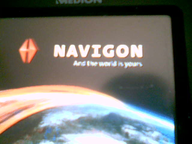

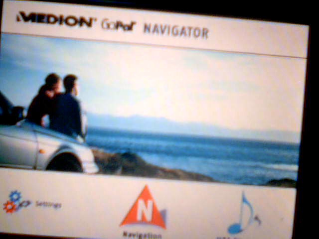

    hier kleine anleitung, die dateien (mnavdce)--(autorunce) aus der dvd auf ein formatierte 256mb sd karte grösser hat er probs die zu erkennen,die card im navi stecken und ein softreset dann geht die installation schon los,dauert nicht lang.das gehts alles noch mit der neusten flashrom hier aus der downloadbereich für 500/510/ usw.wenns fertig ist kommt das bild von medion wo unten die drei button sind mit settings und navogation und mp3 wenn ihr auf navigation klickt kommt von navigon startbild,schon ist es fertig.
    jetz zu der maps.ein 2 gb card nehmen und formatieren auf 32fat,und denn ordner (mn6) und map(Europe_MN60.map) auf card copieren und fertig,einfach auf starbild von navigon klicken schon kommen die grundeinstellung und navigation.viel spass

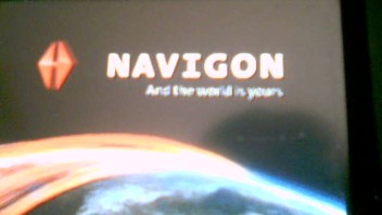

    aber ich kam immer nur bis zum Start Bild mit der Welt und da blieb mein Navi stehn.
