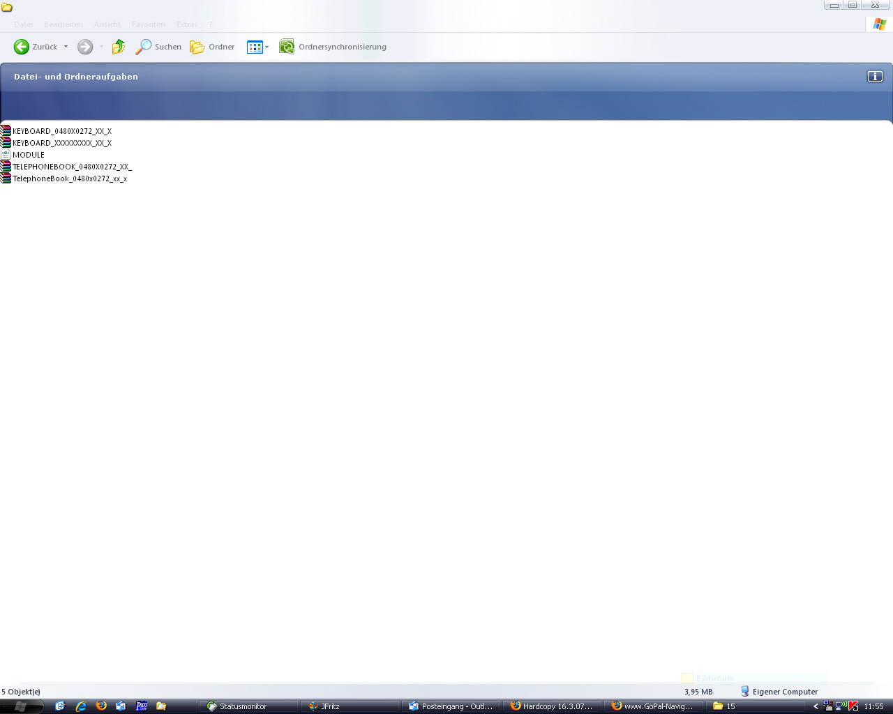

    nur bei :[Storage Card\]TVG\white\phonebook.db steht bei mir phonebook ohne .db die datei habe ich selbst umgenannt in phonebook.db hat aber auch nichts gebracht.
    die datei 15 ist vollständig auf der sd-karte vorhanden.
    bei meiner pna 465 (4410) funktioniert alles andere , habe von hier auch den bios auf neueste stand gebracht, habe gopal 4.1 pe darauf und den skin von navirunner 6.1

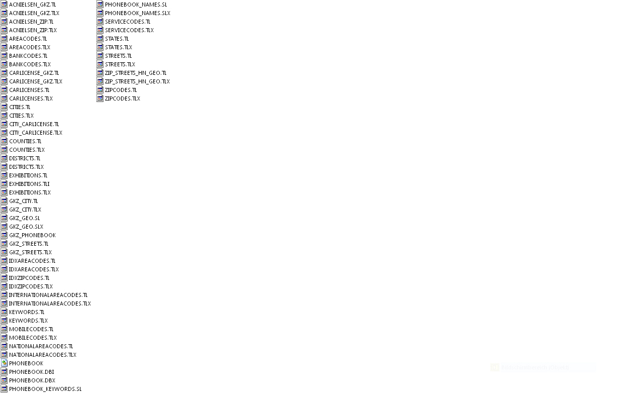

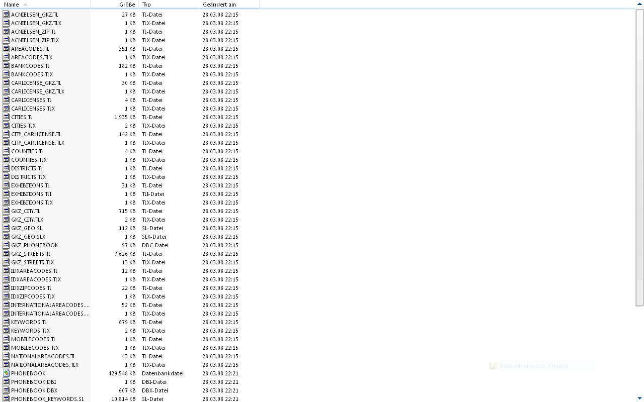

    Wenn Du alles so gemacht hast, wie beschrieben, muß zumindest die Installation anlaufen. Ich fürchte, da wirst Du uns einige Screenshots machen müssen. Aber bitte nur in Ausschnitten und so, daß wir alles Relevante erkennen können, also genaue Bezeichnung der Pfade, Größe der Dateien und deren Inhalte.
    Nur nochmal zur Kontrolle:
    Verzeichnis auf der SD-Karte:
    \TVG mit dem Inhalt
    [Ordner] \TVG
    BASE.CFG
    license.ini
    Verzeichnis \TVG\white mit dem Inhalt:
    acnielsen-gkz.tl
    acnielsen-gkz.tlx
    acnielsen-zip.tl
    acnielsen-zip.tlx
    areacodes.tl
    areacodes.tlx
    bankcodes.tl
    bankcodes.tlx
    carlicense-gkz.tl
    carlicense-gkz.tlx
    carlicenses.tl
    carlicenses.tlx
    cities.tl
    cities.tlx
    city-carlicense.tl
    city-carlicense.tlx
    counties.tl
    counties.tlx
    districts.tl
    districts.tlx
    usw.

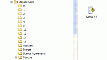

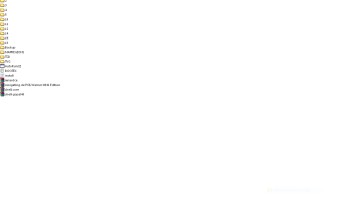

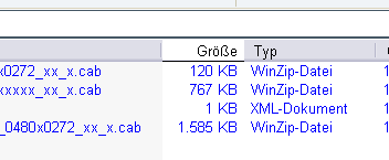

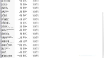

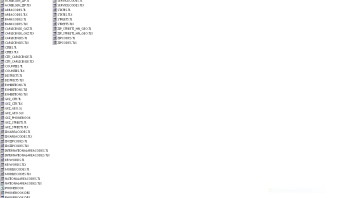

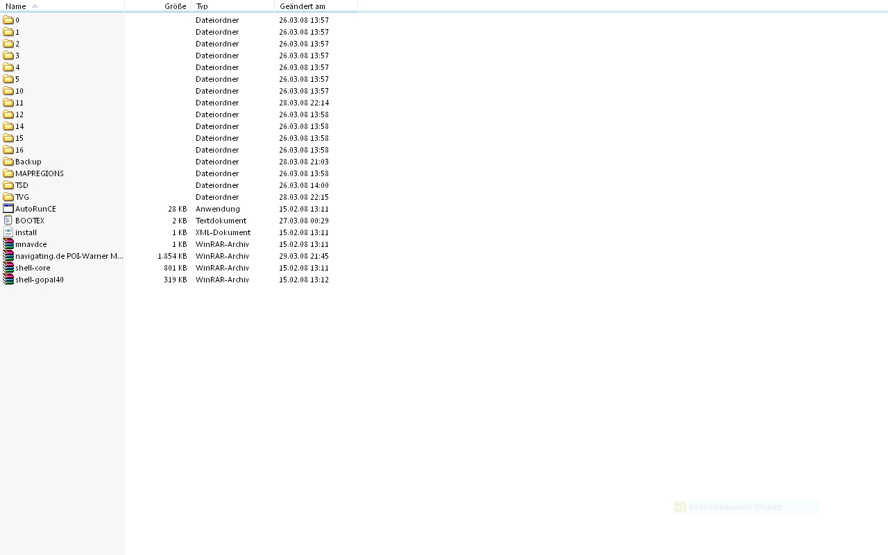

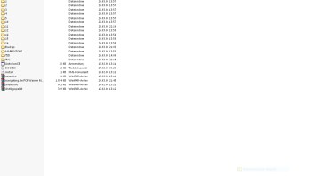

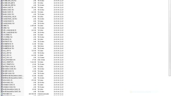

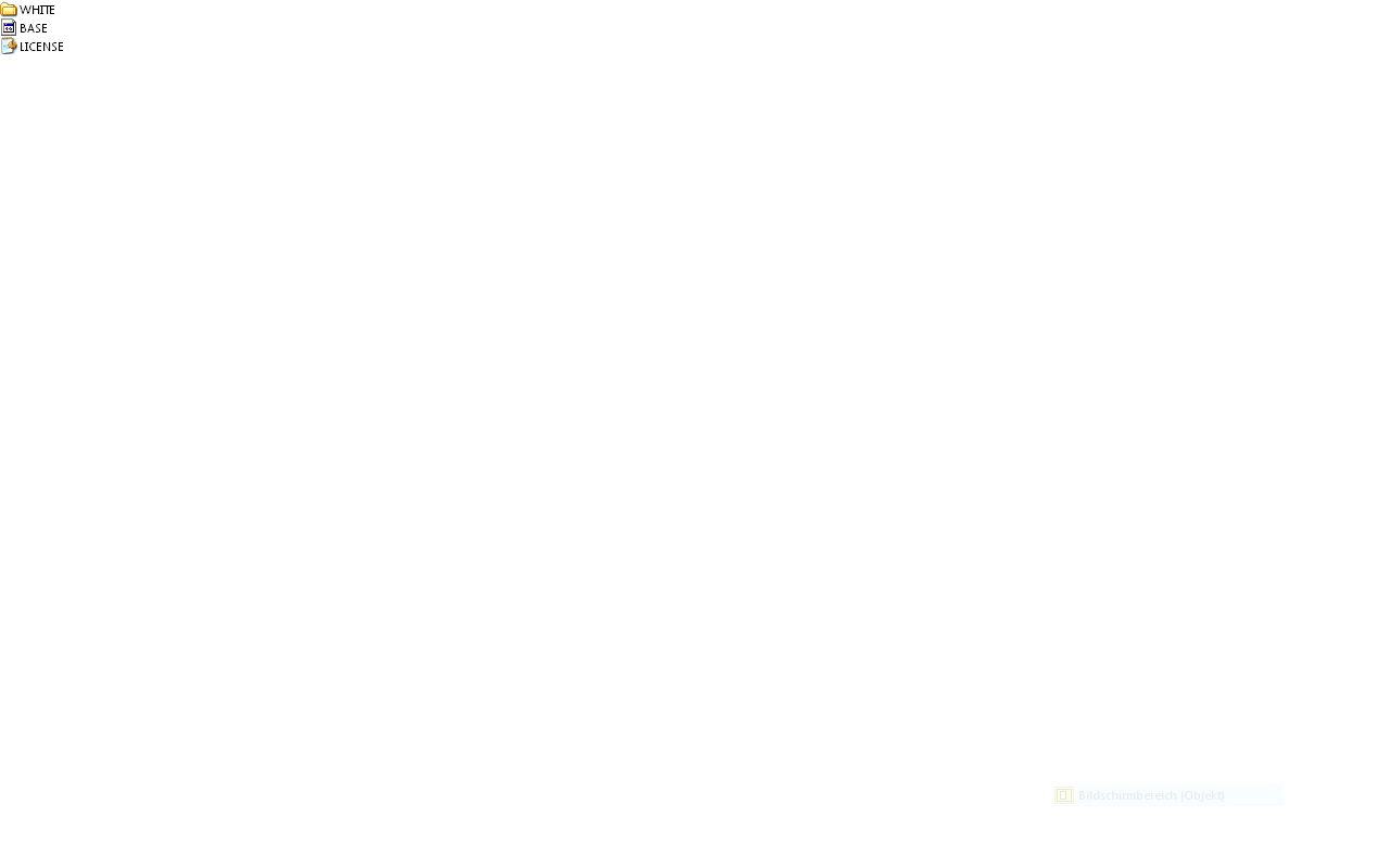

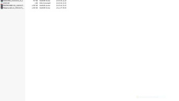

  • genau das sind die dateien in white 53 dateien und die grösse auf dem datenträger 673 mb
    base.cfg und
    license und white sind in tvg ordner auf der sd-karte
    in ordner 15 sind bei mir 5 dateien und die größe 3,95 mb
    bei jede neuinstalation kommt die karte in karten steckplatz von notebook und benutze den assi von gopal.
    habe mehrmals alles formatiert und neuinstaliert auch den navi habe ich gelöscht und die karte reingesteckt.
    habe hauch schon die sd karte gewechselt
    danach wenn ich eine tel-nr. eingebe kommt die meldung:
    [glow=red:e998921bca]keine Installationsdateien gefunden[/glow:e998921bca]

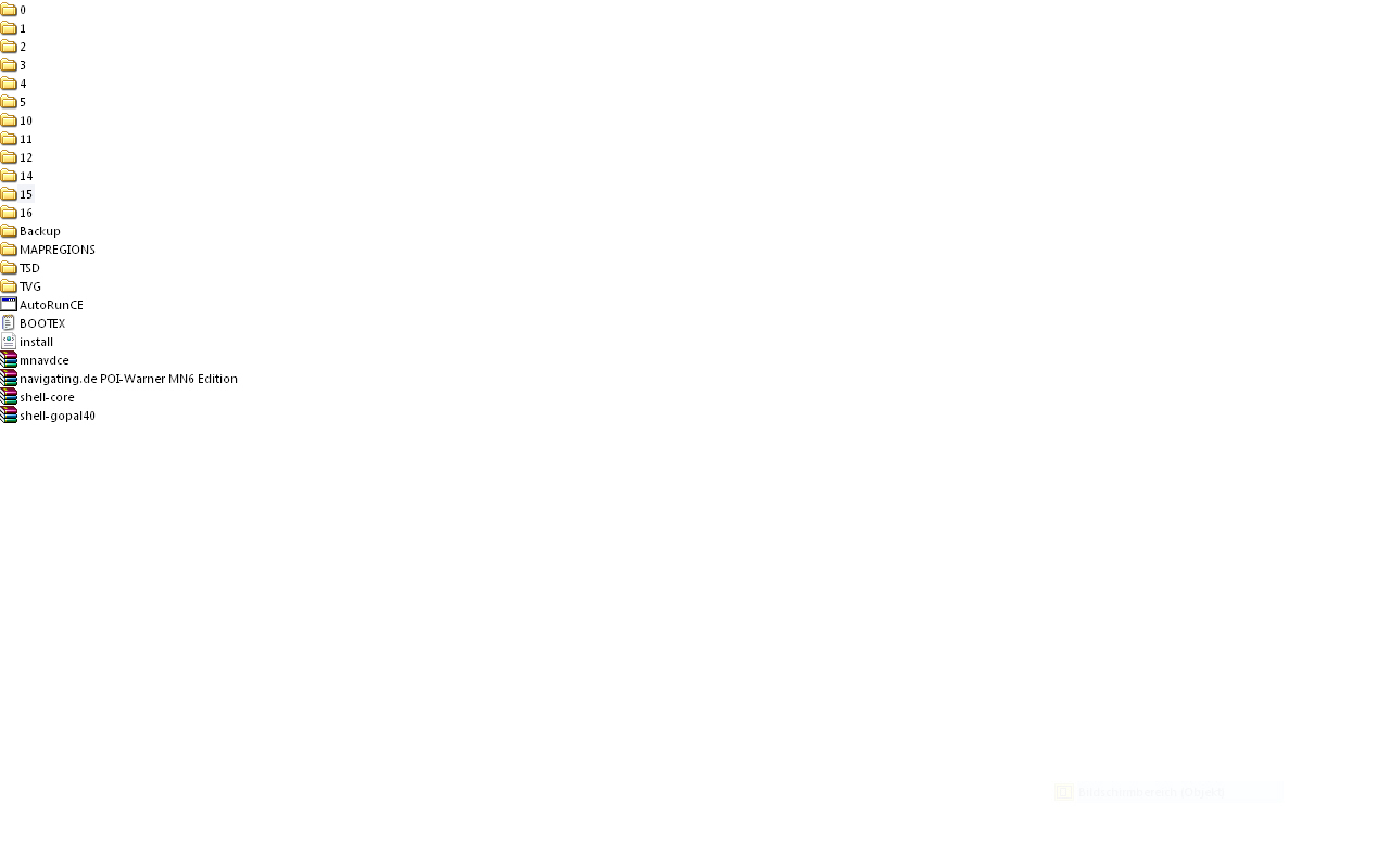

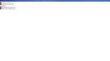

  • sorry die details kann man gar nicht erkennen
    das ganze mache ich nochmal

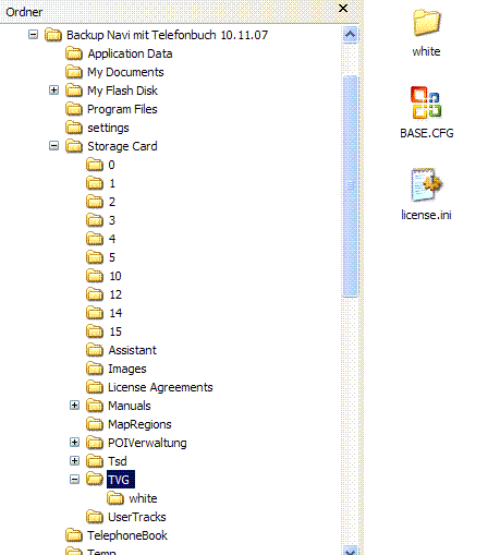

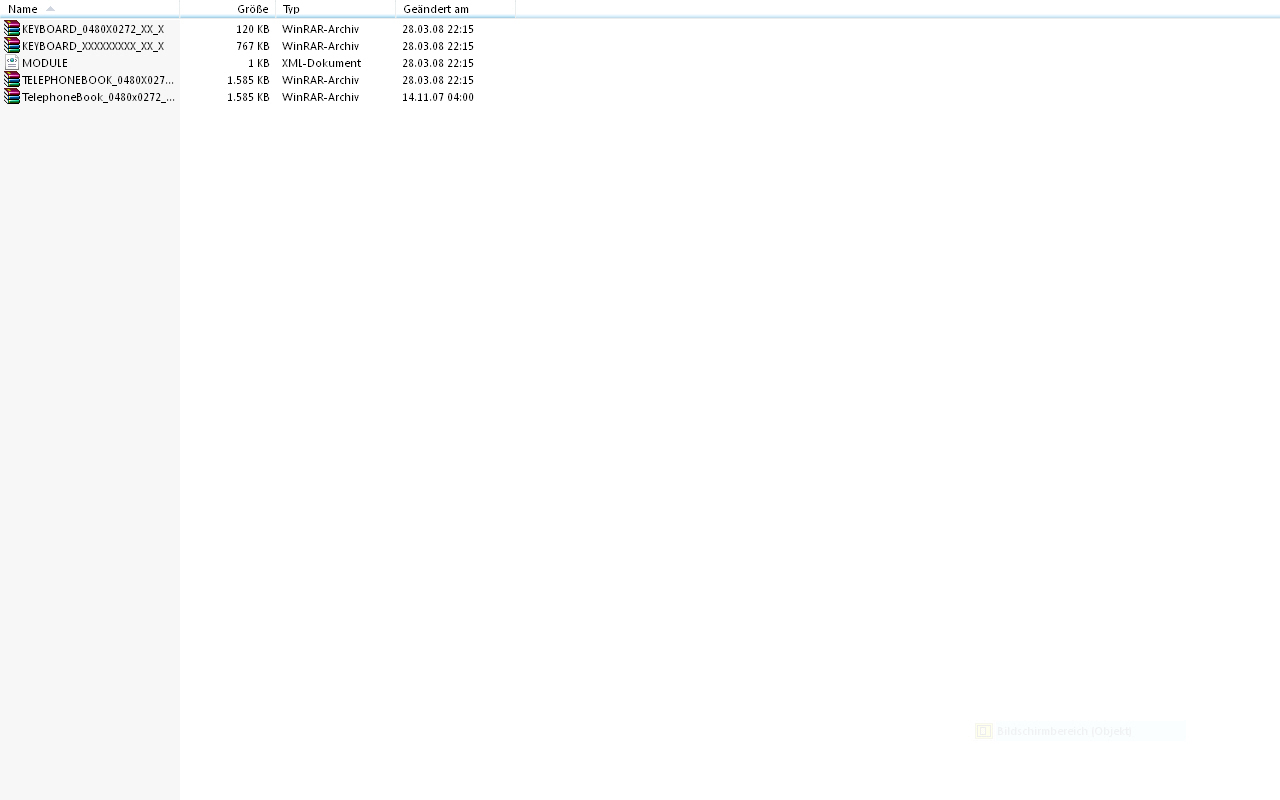

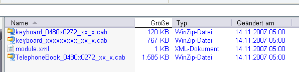

  • Ich hab's befürchtet, diese Bilder sind nicht grade sehr aussagekräftig hinsichtlich der Struktur, oder? Von der Schiftgröße her ist's ok, man hätte sie aber auch etwas zurechtschneiden können. ;)
    Hier mal ein Bild, wo rüberkommt, was ich meine:
