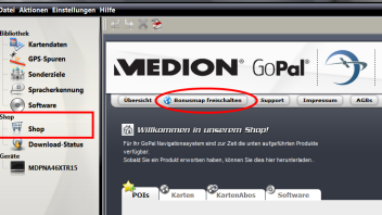

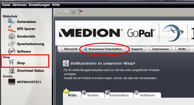

  • Zitat von Staunix56
    3. Medion kommt mit der Bonusmap nicht rüber
    Doch, schon seit ~ Anfang Dezember. Starte doch mal den akt. GoPal-Assi (*.047), -> Shot.

  • Hallo Ralf25,
    die Version von Gopal-Assi *.047 habe ich vor 3 Tagen installiert.
    Da fiel mir aber folgendes auf:
    Wenn ich unter "Shop" Registerkarte "Bonusmap freischalten" gehe, erscheint folgende Meldung:
    Wenn Sie einen Bonusmap - Gutschein haben, der Sie zum kostenlosen Update Ihrer Kartendaten berechtigt, können Sie diesen hier eingeben. Nach einer Überprüfung wird das entsprechende Produkt für Sie in unserem Shop freigeschaltet und Sie können den Download starten.
    Hinweis: Auf Ihrem momentan aktivierten Gerät ist die Medion GoPal Version PE 4.1 installiert. Wenn Sie jetzt einen Bonusmap-Code eingeben, aktiviert dieser die Karten für Ihr Gerät mit der GoPal Version PE 4.1.
    Kann das ein Fallstrick sein?
    Ich aktiviere meinen Code und erhalte die GoPal Version PE 4.1. Mein Code ist verbraucht und ich habe die gleichen Kartendaten wie vorher.

  • Bei der Infomail hat sich halt die Vorgehensweise geändert (wobei einige diese aber bekommen haben). Zum Up etc. selber schau doch mal am besten beim Nachbarn vorbei: http://forum.pocketnavigation.de/bid1000244-sid.htm
  • Welches Kartenmaterial hast du denn, von Q 2/2006 oder schon die von Q2/2008?
    Wenn die von 2006 sind kannst du doch deinen Code eingeben und du wirst wahrscheinlich die von 2008 ziehen können.

  • Mh man sollte sich auch mal die Handbücher und den karton anschauen
    Dein Kartenmaterial ist von Q2/2007 wenn du jetzt deinen Kartengutschein einlöst bekommst du das Material Q2/2008.
    Der Hinweis im Assi ist doch eindeutig, es gibt ja User mit mehreren Versionen und wenn er Bonusmaps für Gopal 3 brauchen würde, würde er in deinem Beispiel aber welche für Gopal 4 freischalten. Deswegen der Hinweis das die Karten für die Gopal 4 Version sind.

    Bezüglich Bonusmap:
    Gestern habe ich meinen Freischaltcode für Bonusmap eingegeben, die Karten heruntergeladen und o´Wunder, heute habe ich per Mail die Benachrichtigung von Medion erhalten, dass ich die Updates nun herunterladen kann. Irgendwie seltsames Verfahren.
