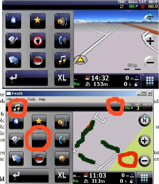

  • Hallo Navirunner, herzlichen Dank für den Tip. Ich habe das grüne Rechteck des POI-Warners von oben links nach unten rechts verschoben, und siehe da alles funktioniert wie es soll.
    Nochmals Dank!
    ENMLD

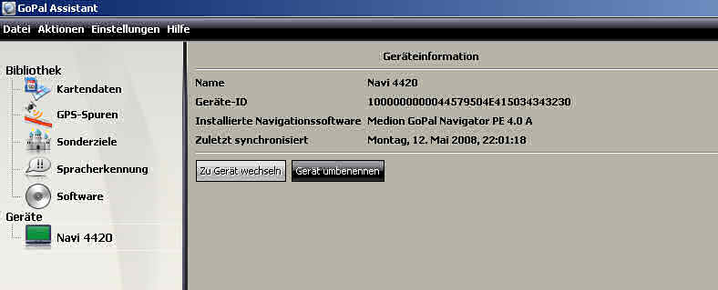

    Hallo zurück,
    Bei Programmeinstellungen Info findet sich folgender Text
    "Version
    Deutschland Detailed
    NAVTEQ 2007/Q2
    Medion GoPal Navigator PE 4.0 A-6940"
    Aha, Du hast wie immer Recht!
    Aber der GoPal Assistant hat mir angezeigt, dass das Update auf 4.1 eingespielt ist (Bild im Anhang).
    Unter Software allerdings wird noch auf die Version 4.0 hingewiesen (Bild im Anhang).
    Habe ich einen Fehler beim Updaten gemacht?
    marbec
