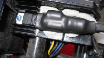

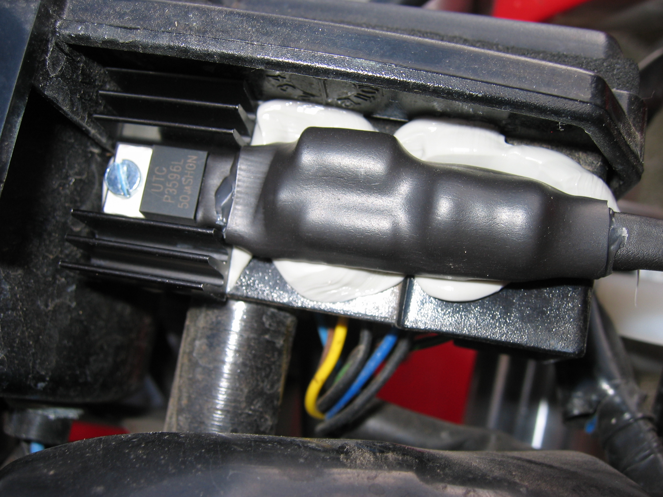

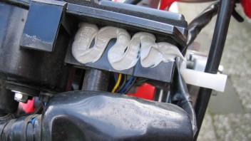

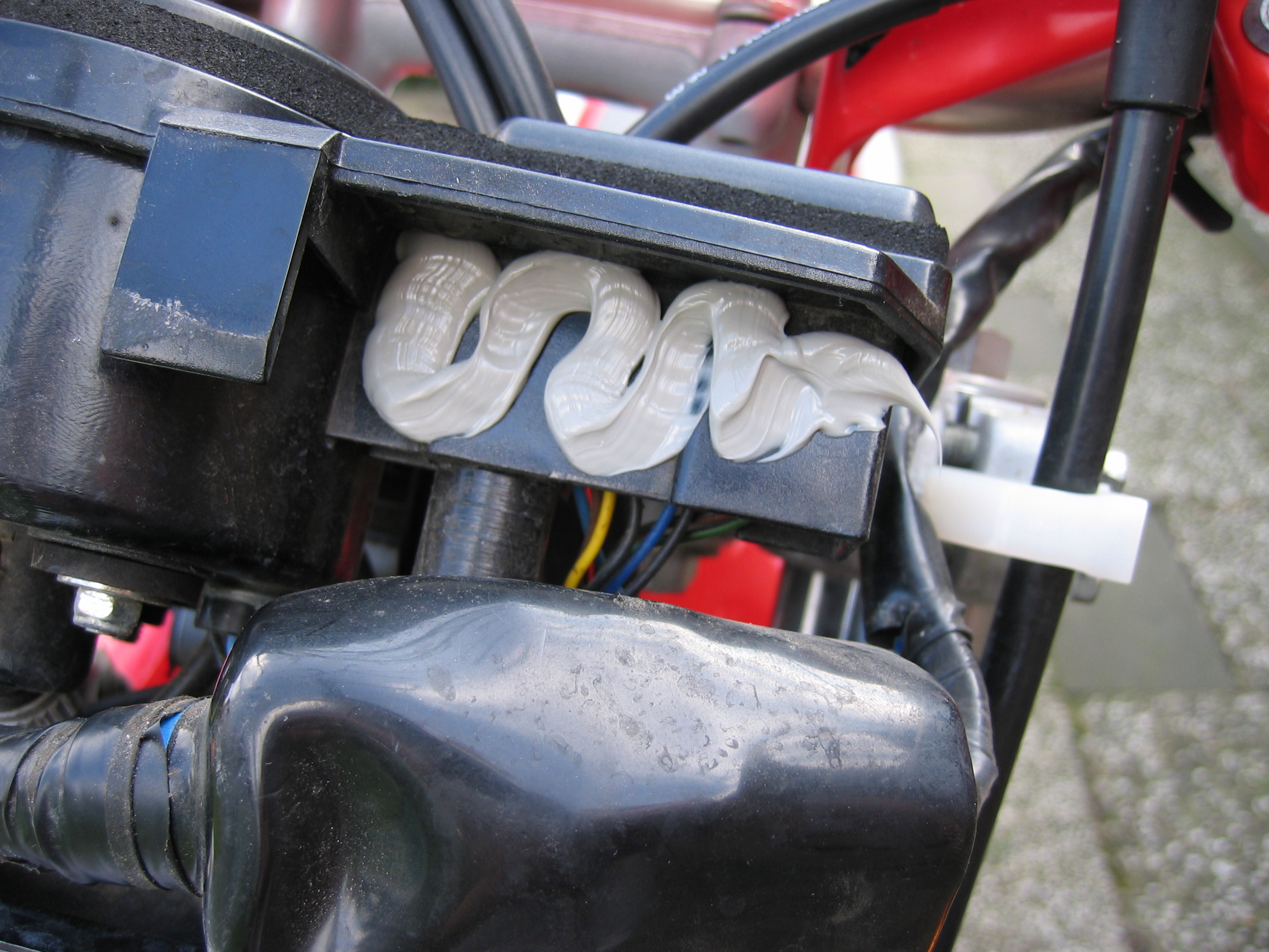

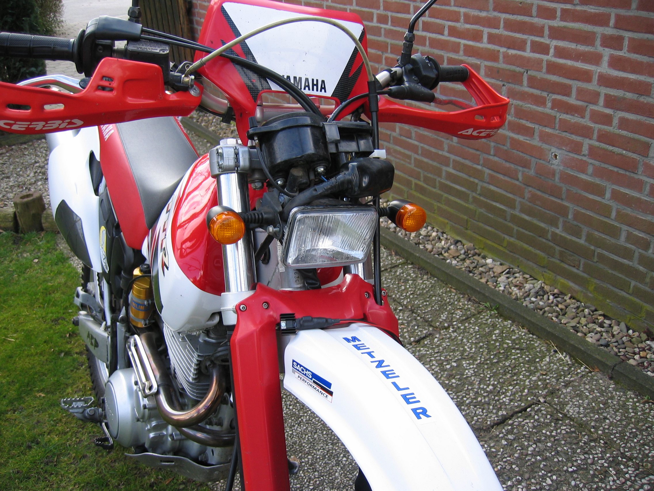

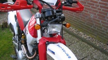

  • So dann versuche ich doch auch mal Fotos einzustellen.
    Hier der Einbau, an einer Enduro (Yamaha TT600R) wo nur
    sehr wenig Platz ist. Eine Lösung mittels Steckdose und herkömmlichen
    Steckernetzteilen ist hier völlig unmöglich. (Das Motorrad hat nicht mal eine Batterie) Die gesamte gut zugängliche Elektrik befindet sich hinter der Lampenmaske. Aufgrund der starken Vibrationen des Einzylinermotor
    haben ich den gesamten Spannungsregler mit reichlich Silikon eingeklebt.
