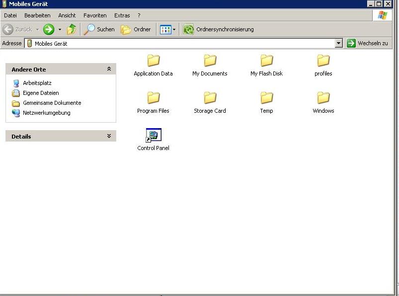

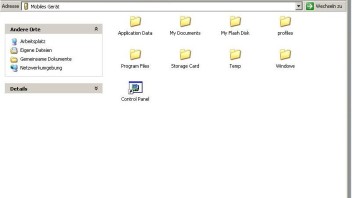

    ich habe auch ein 4410.Ganz neu gekauft. Nun wollte ich von 3 auf 4 updaten. Habe die externe Karte formartiert. Nun wollte ich eben wie hier beschrieben die Install daten auf die karte ziehen. Nur kann ich unter demOrdner Mobiles Gerät im Arbeitsplatz keine Daten einfügen. Bitte um Hilfe.
    Eine weitere Frage stellt sich für mich: kann ich tmc pro empfangen. In den einstellungen ist nur ein TMC symbol Jeddoch wurde der artikel beim verkauf beschrieben, als wäre tmc pro dabei. Es liegt auch eine TMC pro cd dabei. Nur leider finde ich da keine Installation.
    Edit: ich habe keinen kartenleser. Somit kann ich die Karte nicht mit den Daten WINCEIMG.BIN und WINCEIMG.CKS bestücken. Oder geht das trotzdem über USB wenn die Karte im gerät steckt?
    Gerade eben habe ich im ActiveSync durchsuchen gefunden und hier zeigt er mir dann doch Ordner an.

  • @Sensewell:
    Der Ordner Storage Card ist Deine Speicherkarte - nur da musst du Dateien reinkopieren, damit die auf die SD kommen.
    Ob dann aber ein Flashen funktioniert?!? KA - da feht mir die Erfahrung.
    Vielleicht hast du sonstwas was wie ein Cardreader funktioniert.
    Handy / Digicam....

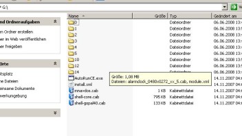

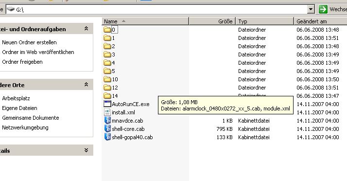

  • Hallo!
    Erst mal vielen Dank fuer die Anleitung. Ich habe allerdings folgendes Problem damit:
    Ich hab mir jetzt auch eine GoPal 4.0 DVD besorgt (ebay) und will sie auf meinem "Hofer" Medion MD 96050, d.h. MDPNA 565T, installieren. Ich hab schon das ROM (für das Modell ohne Kontaktleiste) geflasht, anscheinend erfolgreich. Ich habe die 1GB SIM Karte formatiert (FAT, nicht FAT32), und die Daten laut Anleitung draufkopiert. Dann formatiere ich den internen flash speicher und lege das SIM ein, die Installation von v4.0.0.0-R4828 beginnt, bricht aber bald mit einem "Error:0" ab (bei oder nach der Installation von \My Flash Disk\Navigation\Skin480x272\SlpashScreen.p[rest abgeschnitten].
    Ich habe alle Sprachen ausser de geloescht.
    (auch dk, die war bei mir dabei ist aber in der Anleitung nicht erwaehnt. Die in der Anleitung erwaehnten 0320x0240 files gibts bei mir nicht, nur die 480x272 files (die hab ich drin gelassen). Auf der SD Karte sind 59.1 MB.
    Hat jemand eine Idee, was ich noch versuchen kann?

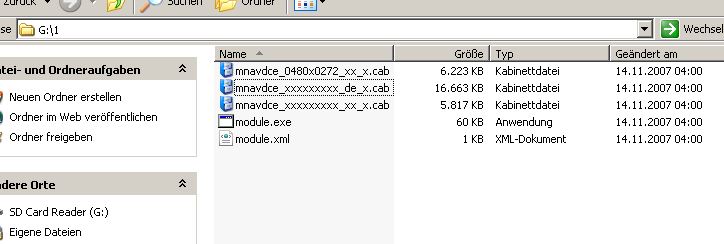

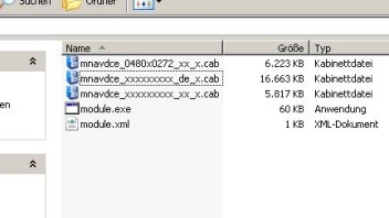

  • Hast du das Update auf 4.1 gemacht?
    (Hat damit eigentlich nichts zu tun, jedoch musst du den Spaß sonst wiederholen ;) )
    Lösche mal (nur zum Test) alle Ordner auf der SD ausser 0,1,2,4,14 . Die Dateien im Root (also nicht die im Ordner liegen natürlich drauf lassen)
    Wenn das klappt die Ordner einzeln draufkopieren und nach jedem einlegen und Softreset. So werden die einzelnen Applikationen nachinstalliert und du findest raus an was es liegt.
    Vorher würde ich aber nochmal das Ganze nach einem Format Flash probieren - merkwürdig, dass es bei Dir nicht klappt. :smt017
    Hast du vielleicht noch andere Dateien in den einzelnen Applikationsordnern 24x320 oder 320x240 blablabla .cab?
