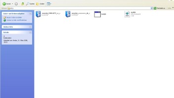

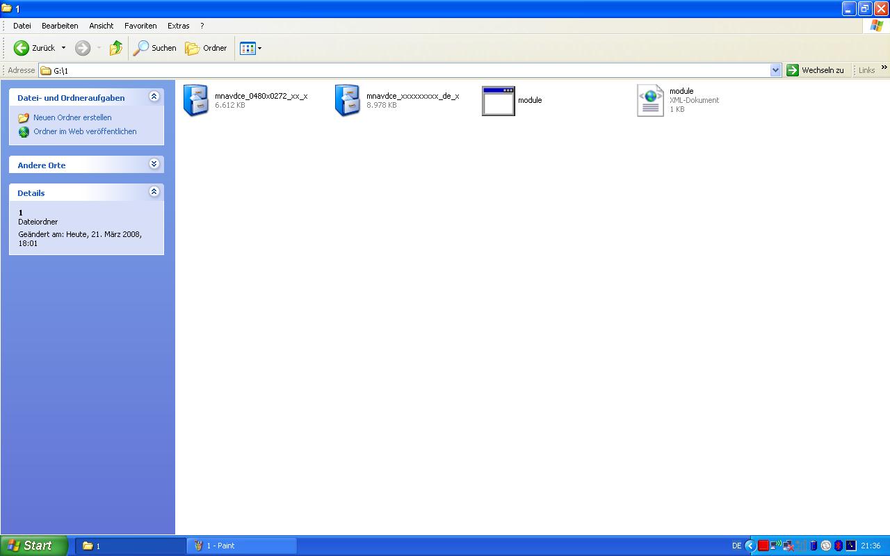

  • Meinst du nicht bei Dir fehlt was im Ordner 1???
    Die Datei
    mnavdce_xxxxxxxxx_xx_x.cab
    MUSS da noch drinbleiben - das ist keine Sprachdatei sondern die Navi selbst!
    Versuch es also bitte nochmal MIT der Datei!

  • Man Ihr seit die geilsten, hab gestern den ganzen Tag rumexperimentiert, dabei hätte ich nur einfach das löschen sollen, was du auch geschrieben hattest, da ich aber dachte das Ordner 1 nur die Sprache sei, hab ich bis auf deutsch und NL alles gelöscht was drin stand.
    Navi läuft jetzt :smt082
    Werde gleich mal ausgiebig im Auto testen.

    @michabalu:
    Bitta mach mal Screenshots von den Ordnern wie Schlaubi.
