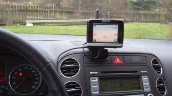

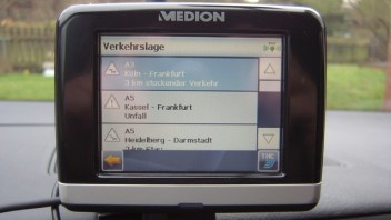

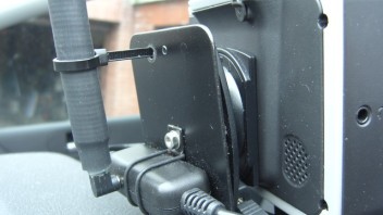

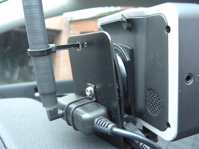

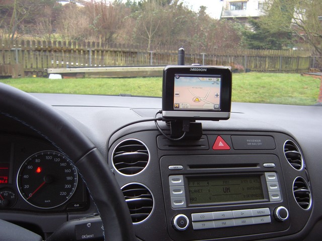

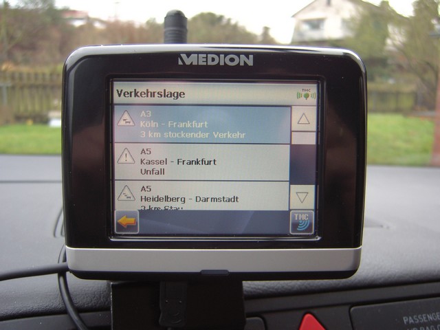

    ich habe bei meinem Altgerät eine 1,5m lange Wurfantenne dabei gehabt. Aus dieser habe ich mir eine TMC Kurzstabeantenne gebastelt und an einer Selbstgebauten Navihalterung für Golf Plus mit dem externen TMC Empfänger angeschlossen.
    Ich habe auf den Stecker ein PVC Rohr aufgeklebt und das Kabel drum aufgewickelt und mit Schrumpfschlauch überzogen.
    Erstens sieht es für mein Empfinden besser und aufgeräumter aus und mit dem Empfang bin ich sehr zufrieden.
    Mit der Halterung gibt es noch einen Vorteil. Böse Gesllen finden an der Scheibe keine Saugnapfränder und die Halterung lässt sich einfach durch rausziehen entfernen.
    Ich habe ein paar Fotos angehängt um das mal zu veranschaulichen.
