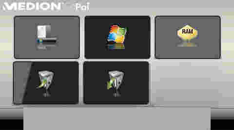

    ich habe nun folgendes Problem auf Seite 3 fehlt bei mir die unterstet Zeile. (siehe Anhang)
    und wie installiere ich den totalcomander richtig? bei mir wird er mit nicht unter \My Flash Disk\Programme installiert sondern direkt unter \My Flash Disk\ .
    Danke Tiberius
  • Schaue einmal deine xml Dateien durch, in einer steht hinter Text der Name in Anführungszeichen, das darf nicht sein, dadurch fehlt unten die Leiste.
    Kopiere aus dem Ordner Total Commander einfach alle Daten nach programme\total commander

  • danke für die schnelle antwort.
    totalcommander ist klar.
    das mit den xml dateien verstehe ich nicht so ohne weiteres.
    Wleche xml dateie/en und wo finde ich sie
  • backup = Sicherung der Einstellungen
    restore = Sicherung wieder herstellen
    home = Homebutton (Koordinaten eingeben und du wirst nach Hause geführt)
    reset = Reset (Neustart)
    Die xml Dateien in MFD\navigation\menu\desktop
