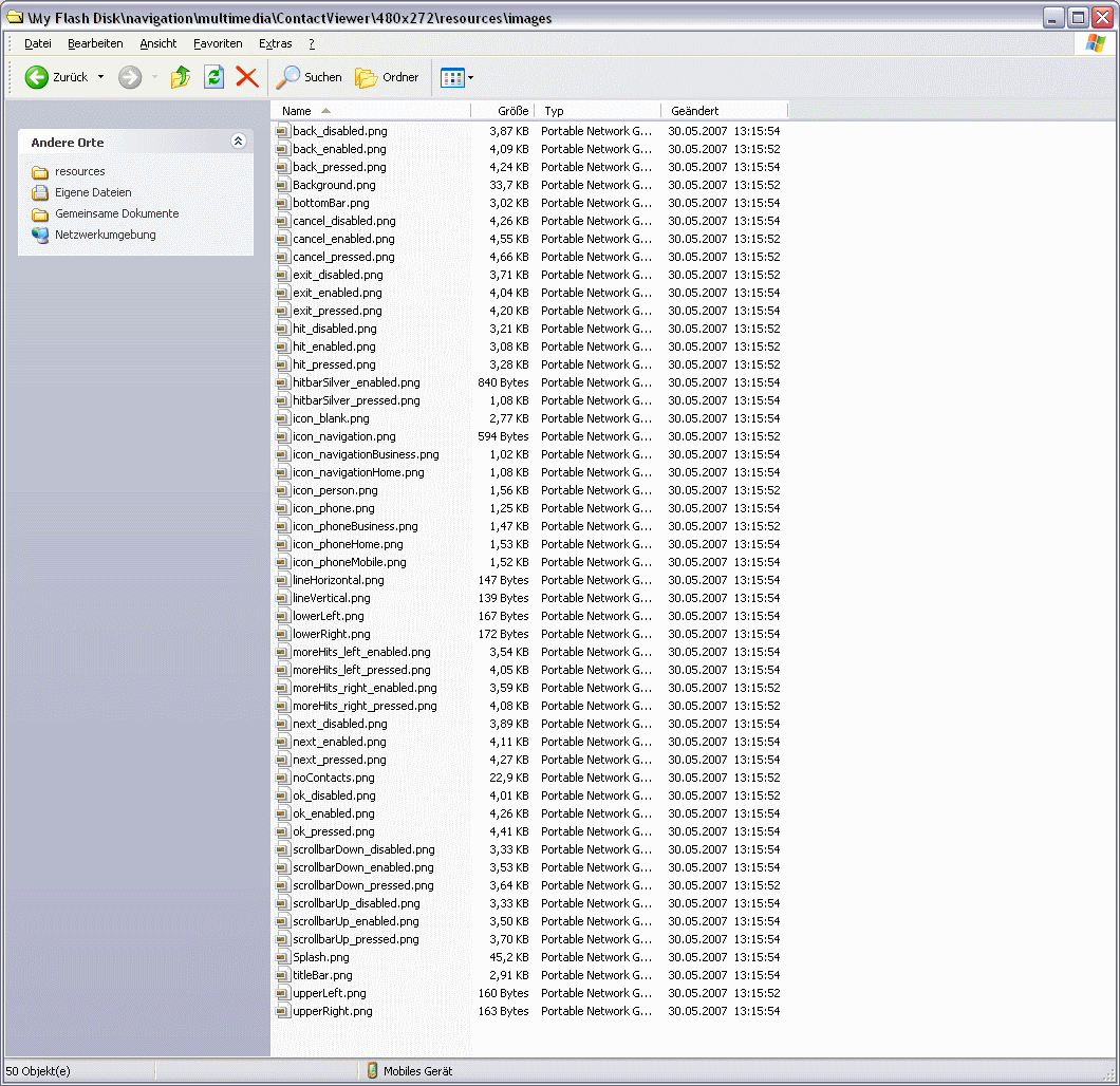

  • Hallo, ich hatte das gleiche Problem und war bei der Lösung aber ich habe versehentlich eine Grafik zu früh umbenannt. Die eigentlichen sind noch so da aber ich würde gerne wissen wie die Grafik heißt die ich teilweise gelöscht habe? Reihenfolge auszugsweise:
    usw. Ich habe auf den CD's keienen Eintrag des ContactViewers gefunden und wäre dankbar wenn mal jemand nachschauen könnte wie diese Grafik heißt und es mir mitteilen könnte.
    Danke Andy
  • hallo, genau das was ich gesucht habe und danke fürs Bildchen nun kann ich alles nutzen. :top
