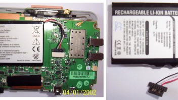

    Ich suche für mein gebraucht erstandenes 510t M5 einen neuen akku. möchte es aber vorher nicht aufschrauben. Wer kann mir sagen welcher Typ da drin ist. evtl löten wäre kein problem. danke schon im voraus für die vielen antworten
  • Da gab es irgendwo Bilder von - ich such mal nachher.
    Löten brauchste nicht!
    Ist nur ein Pfostenstecker ;)
  • Danke für die Bilder, die noch kommen im voraus.
    Vielleicht kannst du mir noch den Typ (Bezeichnung sagen). Wäre sehr nett.

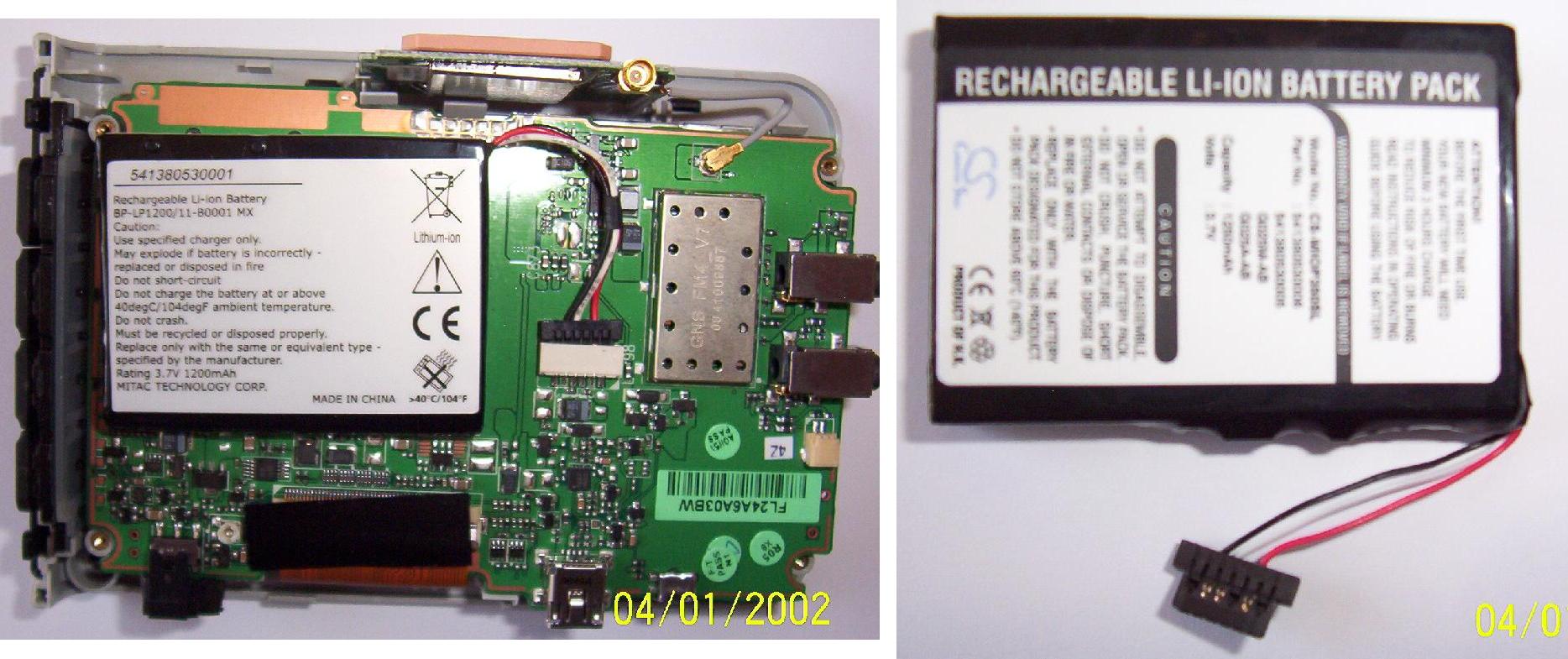

  • heute habe ich mir selbst meine antwort gegen, und einen Akku eingebaut.
    Doch leider war der Originbalakku nicht zu bekommen. Deshalb habe ich diesen eingebau und er funktioner bestens, er ist nur etwas schmäler hat dafür 1250 mAh.
    und hat diese Bezeichnung
    Ersetzt: [glow=red:010f143e27]541380530006[/glow:010f143e27] / BL-LP1230 / 11-D00001 U / 541380530005
    BP-LP1200 / 11-D0001 MX / G025M-AB / G025A-AB
    vielleicht habe ich anderen damit geholen

    Was mich noch interessieren würde, wo hast Du den Ersatzakku gekauft, was hat er gekostet und wie lange läuft Dein Navi mit einer Akkuladung?
    Mit Gopal 1.2 lief mein Navi fast vier Stunden im Sparmodus, mit Gopal 3.0 leider nur noch 2,5 Stunden.
  • Danke für die Anfrag,
    der Akku hält ca 4 Std im GPS/Navi-Betrieb. Ausgeschaltet kann ich nur sagen ca 2% verbrauch am Tage (24Stunden). konnte es nicht weiter testen da ich das Navi öfters brauche.
    Gekauf über ebay bei Trade-Shop Yakub Erden,37181 Hardegsen, Fax 05505-940883
    http://weitereangebote.cc/Trade-Shop
    Preis 13,59 + 3,90 = 17,49 Euro
    hatte dort auch schon andere Akkus für Handy und Laptop bestellt, und war zufrieden
