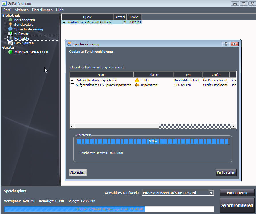

  • 1. Hast Du auch den GoPal-Assi installiert, ohne den geht's nämlich nicht, siehe Shot.
    2. die Ordner sind egal und anbieten würden sich entspr. Unterordner \mp3, \Filme, etc., natürlich auf einer SD-Karte. Nachdem einmal hinnavigiert worden ist, werden die Pfade auch gemerkt.
