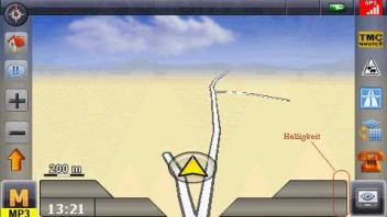

  • Gibt es auch eine einfache Möglichkeit um die Helligkeit über nur einen Button zu ändern. Soll heißen, ich will morgens nicht immer mehrere tastendrücke machen um den Bildschirm dunkler zu bekommen.
    Die Installationsanleitung für deinen Skin erscheint mir doch recht kompliziert. Man muss ja auch noch die Original Skin ändern und die erweiterte Anleitung zur Installation beachten, wenn ich das richtig verstanden habe?
    Ich dachte das geht - alte raus, neue rein -.
    Ach so, ich habe nur diesen 320x240 Skin o.ä. Also 3" Bildschirm.

  • Hallo Arctium
    Einen Skin zu installieren hat bis jetzt noch jeder hinbekommen. ;) Wenn es Probleme gibt dann einfach hier posten und dir wird geholfen.
    Wichtig ist das man das in Ruhe macht und sich an die Anweisungen häl, dann funktioniert auch alles.
    Im Wiki steht auch beschrieben wie du Button für die Helligkeit in die PFSkin einbaust.
    @SZiebeck er hat ein 3 Zoll PNA somit kann er die V3.08 nicht nutzen.
    Gruß Navirunner
