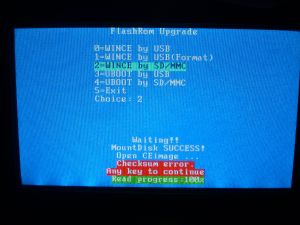

  • Hallo!
    Ich habe einen Medion PNA 470T.
    Rom Update Ich will es tun.
    In gewisser Weise ist das Bild nicht gut.
    Was ist falsch?
    Checksum error-Was bedeutet das?
  • Die Fehlermeldung könnte von einer falschen SD-Karte kommen --> kleine SD-Karte verwenden (z.B: 256 MB) --> FAT16 formatieren --> nur die ROM-Dateien dürfen auf der SD-Karte sein --> siehe auch Anleitung!
    ... Pumuckel

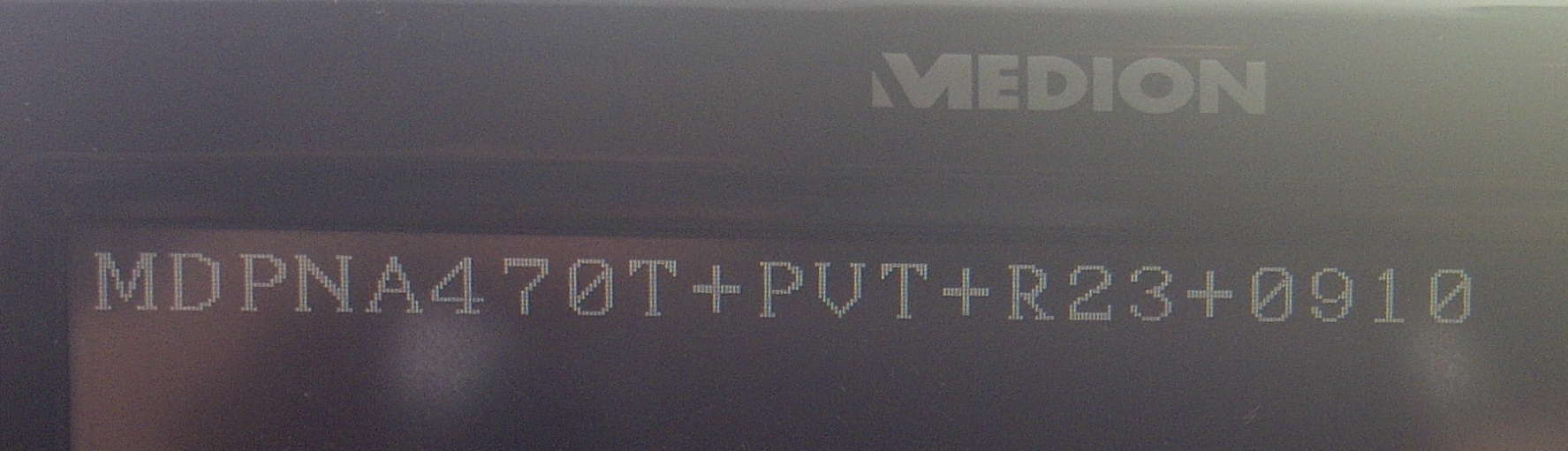

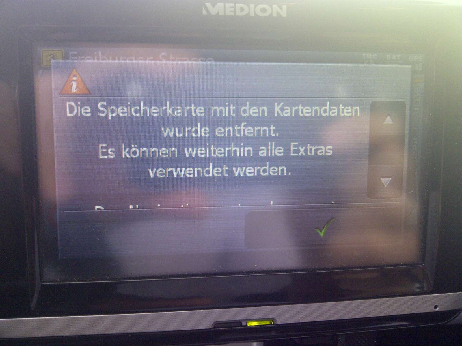

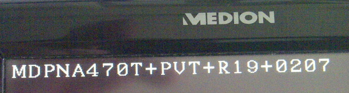

  • Hallo @all,
    gibt es irgendwo noch das ROM19 für PNA470T?
    Folgendes Problem ich habe 3 PNA470T:
    PNA470T Gobal6 Rom R23 Fehlermeldung SD-Karte kann nicht gelesen werden und macht Neustart
    PNA470T Gobal6 Rom R19 kein Fehler
    ich habe es mit der gleichen Karte getestet und alle NAVI gleich gelöscht/zurückgesetzt,
    der einzige unterschied ist das ROM.
    Gruss
  • Für das 470 gab es meines Wissens nie ein Rom R19, sondern ab Auslieferzustand R22 und zum "Aufrüsten" R23. :002:

  • Hallo TeeSteinchen,
    ich besitze 3 PNA470T, mit folgender konfi.,
    Nr.1 = PNA470T Gobal PE 6.0-94745 Rom R23 Fehlermeldung SD-Karte kann nicht gelesen werden und macht Neustart
    Nr.2 = PNA470T Gobal PE 6.0-94745 Rom R23 Fehlermeldung SD-Karte kann nicht gelesen werden und macht Neustart
    Nr.3 = PNA470T Gobal PE 6.0-94745 Rom R19 kein Fehler
    Der einzige Unterschied ist die R19 da ich es immer mit der gleichen SD-Karte verucht habe.
    Gruss
