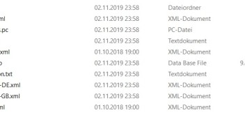

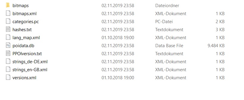

    Anbei mein POI Ordner. Dieser Ordner sieht genauso aus, wie die anderen POI Ordner.
    Wie füge ich diese jetzt zusammen? Weil auch die Dateinnamen sind identisch.
    Ich weiss nicht, was ich jetzt machen soll.

    Die POIs bzw. der Ordner sieht so aus, wie oben auf dem screenshot.
    Davon habe ich 2 Ordner. Einmal McDonald und einmal Aral.
    Wie mache ich daraus 1 Ordner?

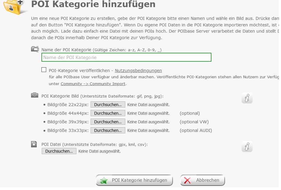

  • Ja das habe ich schon alles gemacht.
    Aber ein POI ist von mir privat.
    Ich weiss, dass ich externe POI ebenfalls hinzufügen kann. Aber wenn ich eigene POI hinzufügen möchte, dann fehlt in dem o.g. Ordner (siehe Foto oben) das unterstützte Dateiformat.
    Selbst wenn ich mir den Ordner von den Aral POI anschaue, welche ich von POIbase habe, dann wären das auch andere Dateiendungen.

    Wenn Du eigene POIs bzw. POI Kategorien hast, in welchem Format liegen die denn vor?
    Wenn die als CSV, GPX oder KML vorliegen kannst Du sie in POIbase importieren. Die so in POIbase neu erstellten privaten POI Kategorien können dann unter > POIs und Blitzer laden > meine privaten POIs genauso wie z.B. Aral hinzugefügt werden. In Deinem Beispiel wären dann eben Aral, McDonalds und Deine private POI Kategorie hinzugefügt und würden auf einmal heruntergeladen. In dem Export sind dann alle drei Kategorien und wenn das im Fahrzeug installiert wird überschreibt es die bereits installierte Datenbank in der z.B: nur Aral und McDonalds sind.

  • naja meine POIs sind so wie in dem Screenshot oben.
    Das ist mein privater POI Ordner.
    Es sind dort keine CSV, GPX oder KML drin.
    Allerdings; wenn ich den ARAL Ordner anschaue, dann sind dort ebenfalls keine der Datein drin.
    Mache ich was falsch?

  • Ja ich will POIs aus POIBase mit meinen eigenen POIs mischen.
    Mein POI Ordner ist so, wie oben auf dem Screenshot.
    Keine CSV Dateien. Keine GPX.
    Hast du dir eigentlich mal einen Ordner von den ARAL (oder was auch immer für POIs) von POIBase angeschaut? Da sind ebenfalls keine CSV oder GPX Dateien drinne.
    • Offizieller Beitrag
    bereits in das VW Format umgewandelte POIs kannst Du so in der Form nicht mehr ohne weiters mischen, genau deswegen gibt es ja POIbase wo Du alles gewünschte findest und dann gemeinsam exportieren kann. Du willst ja nicht damit rausrücken was Du da für Daten hast, aber vielleicht gibts da ja auch CSV oder GPX als Format dann kannst Du es in POIbase importieren. Oder Du kaufst die Blitzer einfach bei POIbase :)
    VG
  • Nee das ist kein Geheimnis. Das sind Blitzer.
    Also jetzt wird ein Schuh draus; bereits umgewandelte POIs kann man nicht mehr mischen.
