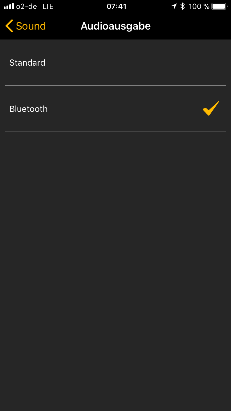

    ganz vorsichtig gefragt; die Einstellung der Audioausgabe gem. dem beigefügten Screenshot ist aber erfolgt, richtig?<br>

  • Hallo PeMi,
    hatte Dir über die Tapatalk-App geantwortet. Da gibt es immer wieder mal Probleme mit den Screenshots. :(
    Hier jetzt aber ...

  • Hallo Sven,
    Danke für den Screenshot.
    Sieht bei dir nach iphone aus. Bei Android kann man ja für Bluetooth "aus", "HFP" oder "A2DP" wählen. Habe hier wie im ersten Beitrag alle Möglichkeiten durchprobiert. Inkl zusätzlichen Einstellungen am Smartphone.
    Die Blitzerwarnungen kamen beim Test von Navigon. Hatte gestern abend eine Demo gestartet auf der zufällig Blitzer waren. Egal was ich getan habe, die Sprachansagen kamen nicht. Egal welche BT-Einstellung, egal welche Stimme. Aber der Piepston für die Blitzer kam. Wirklich sehr merkwürdig.
    Grüße PeMi
  • Ah, also Andoid. Hatte mich schon über die Einstellungsmöglichkeiten gewundert.
    Dann bin ich aber leider ‚raus. - Bei iOS gibt es ausschl. die von mir aufgezeigte Auswahl. Und damit geht’s.
    Aber rein von der Logik her:
    Die Übermittlung des Tons an das Headset kommt vom Smartphone. Wenn die Verbindung steht und einer Zusatzsoftware (NAVIGON) dann noch „gesagt“ wird, dass sie über BT ausgeben soll, müsste es doch eigentlich funktionieren. :/
    Bei Dir muss es Deiner Beschreibung nach irgendeine Komponente geben, die bei der Übergabe der Navianweisung an das Gerät „zickt“.
    Wie gesagt; ich bin da leider ‚raus. :/
    Beste Grüße
    Sven
