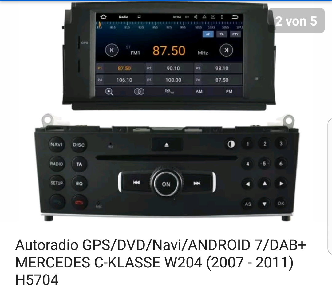

    Ich bräuchte eure Hilfe, denn ich habe einen 2007er W204 mit Audio 20 CD und würde bzw. müsste ein Navi nachrüsten.
    Ich glaube auf APS 50 oder so umrüsten ist grösserer Aufwand, da warscheinlich auch der Bildschirm getauscht werden müsste oder?
    Ich hätte nun noch eine alternative Lösung gefunden (siehe Anhang).
    Nur leider finde ich keine Infos dazu. Kann das ganze dann nur noch per Touchscreen bedient werden oder auch über die Knöpfe im Unterteil und muss nicht noch eine GPS-Antenne abgeschlossen werden?
    Danke für eure Hilfe und liebe Grüsse aus Bayern.

    Das APS50 würde da so rein gehen ohne den Monitor zu tauschen, zu den Geräten auf dem Bild kann ich leider nichts sagen, die kenne ich nicht !
    GPS-Antenne muss immer nachgerüstet werden, wenn man ein Navi verbaut.
