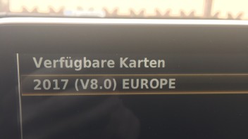

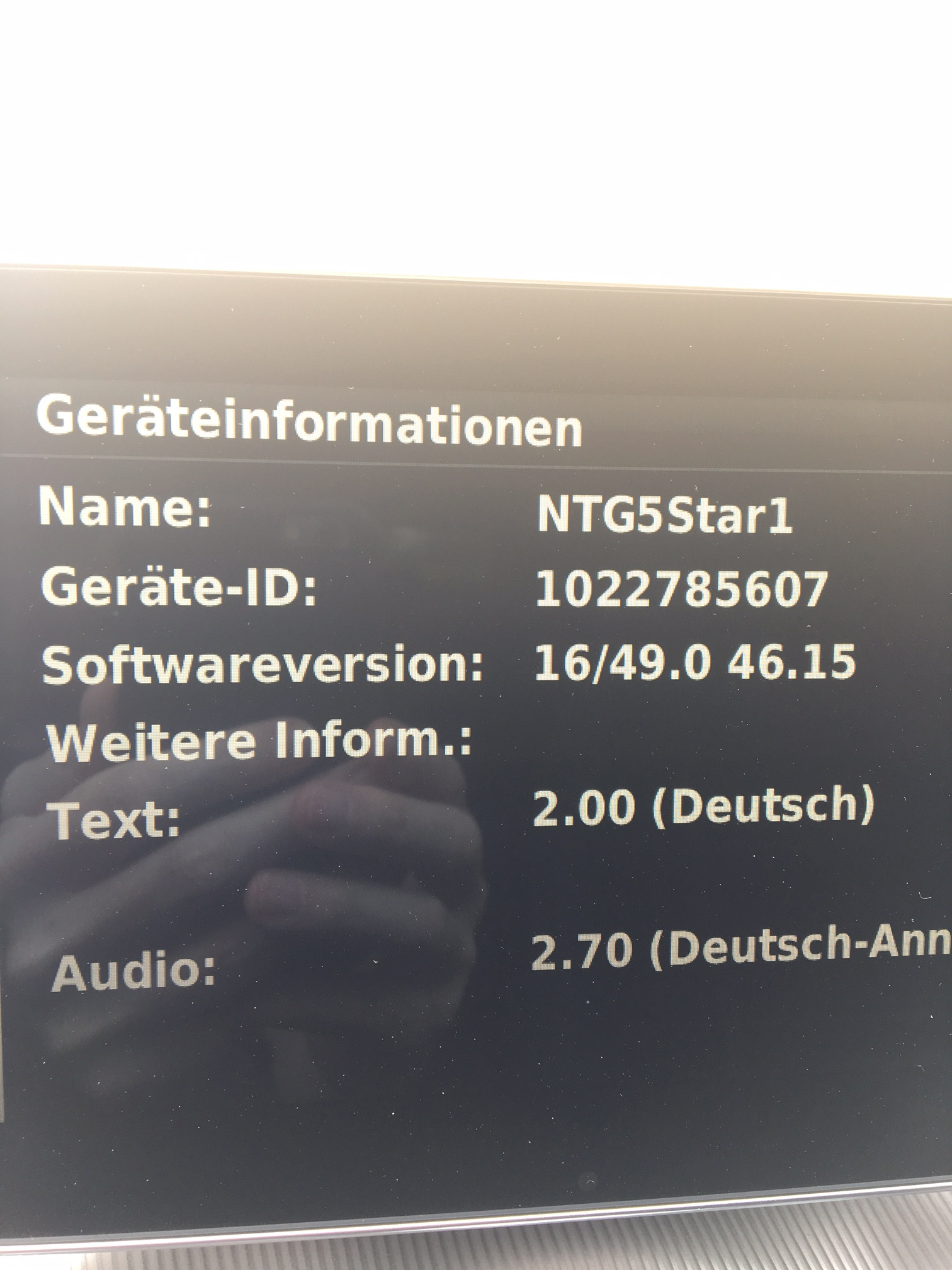

    Fahrzeug: CLA SB Bj. 11/15
    Audio20
    Kartenmaterial Europe 2017 (V8.0) auf 32 GB Karte.
    POIbase Version 2.0.43 Build 982
    Mit der Softwareversion 9.0 sehe ich wie oben beschrieben die Blitzericons nicht,
    also bin ich zurück auf 8.0 aus dem Backup. Hier hab ich das Prob das die Blitzer akustisch (inkl. Radio leise) gemeldet werden obwohl das Navi gar nicht an ist (Icons werden aber angezeigt wenn es an ist). Was ist den aktuell die beste Variante ? Die V 8.1 soll ja korrekt laufen, aber die wird mir im Downloadmanager nicht angeboten (nur 9.0). Danke und Gruss – schossi

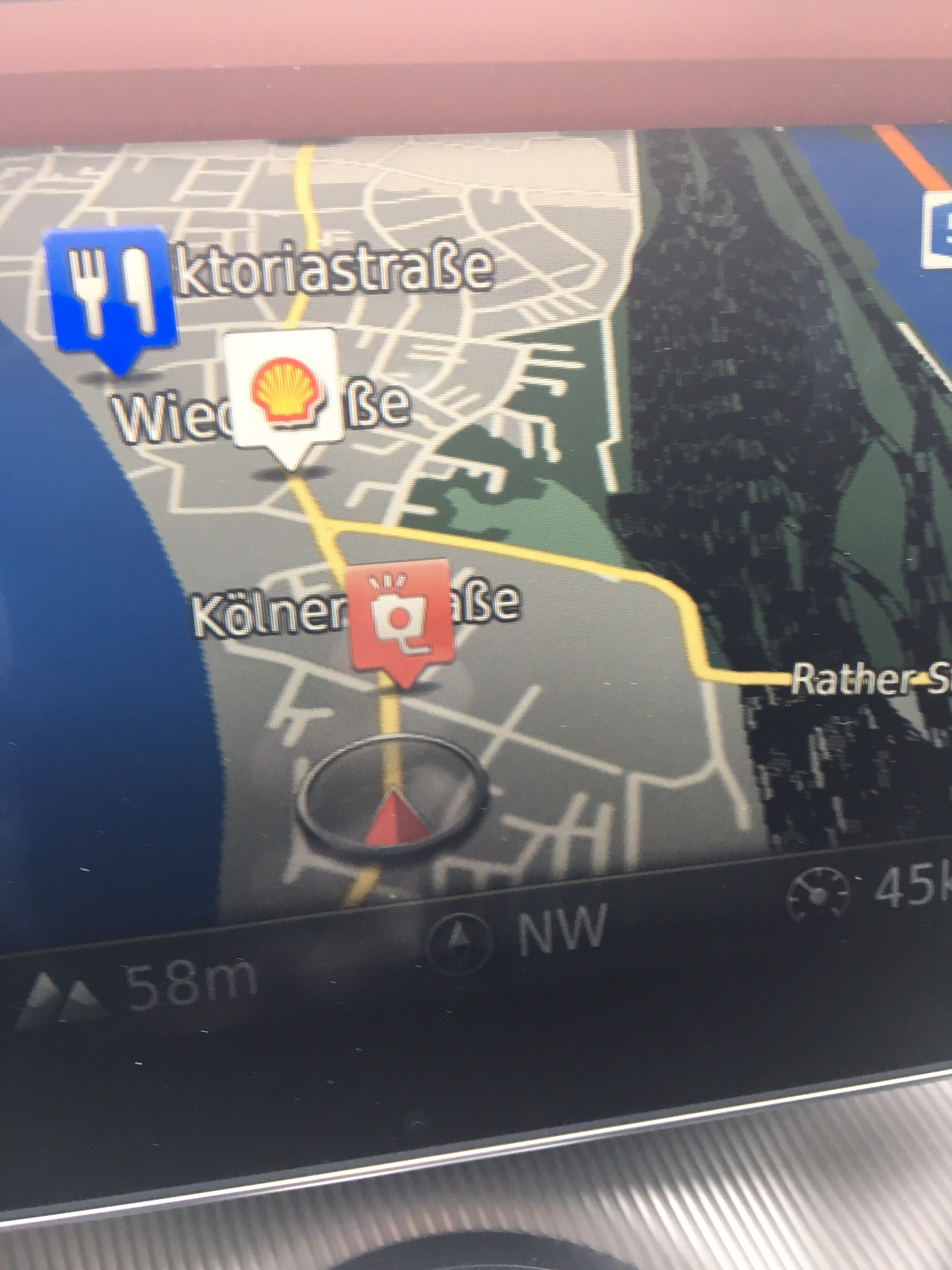

    Kurze Frage um Klarheit zu bekommen, in der Version 9.0 kommt die Warnung nur wenn das Navi auch aktiv ist? Welche Icons werden in der 8.0 angezeigt, das rote Garmin Icons oder die POIbase Blitzer Icons?
    In der POIbase Version 2.0.44 wurde an der Erstellung der Blitzer für den Garmin Map Pilot etwas geändert, bitte damit mal testen ob da etwas anders ist. Wichtig: in POIbase das Garmin Map Pilot Modul auswählen und nicht das Garmin Modul.

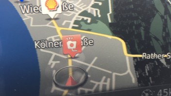

    in der 8.0 werden bei mir die roten Blitzer Icons angezeigt. Ob bei der 9.0 die Warnung auch im ausgeschalteten Zustand kommen kann ich im Moment nicht sagen, hatte es zum testen immer laufen.

    Kartenmaterial V8.0 2017

    Problem: Es werden keine Blitzericons angezeigt
    2 Versuch
    Software von 9.0 zurück auf Auslieferzustand 8.0
    Problem: Es werden rote Blitzericons angezeigt, aber die Warnungen kommen auch noch
    wenn das Navi gar nicht läuft.

    Problem: Jetzt werden rote Blitzericons angezeigt, aber die Warnungen kommen auch noch
    Übergangslösung: SD-Karte rausdrücken wenn das Navi nicht gebraucht wird

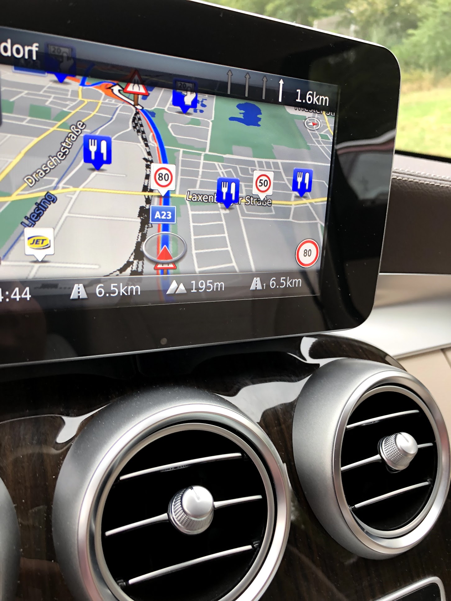

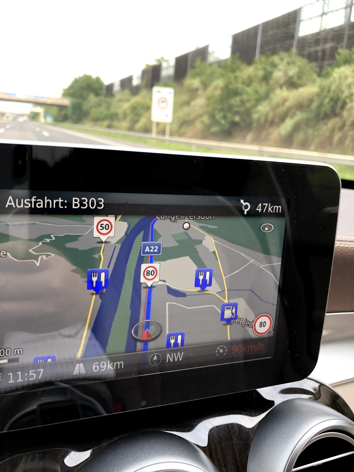

  • Ich habe jetzt die Warnungen deaktiviert und die Radar POI werden als POI mit der Geschwindigkeit angezeigt, echt super so, allerdings müssen jetzt zwingend die POI im Garmin aktiviert sein, und das ist schlecht da in Städten wie Wien man vor Lokalen Pois man fast nichts sieht von der Map.
    Gibt es vielleicht eine möglichkeit diese Garmin Restaurant Pois zum löschen von der SD, von mir auch alle Garmin POI, es reicht mir wenn ich nur die PoiBase Radar Poi hätte.
