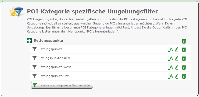

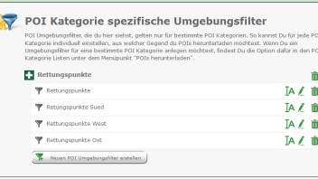

    1. ich habe mein TTr410 über USB angeschlossen.
    2. bei mydrive connect angemeldet
    3. bei Mydrive angemeldet
    4. POIbase geöffnet (Version 2.0.43)
    5. Herunterladen
    6. POI herunterladen
    7. meine ausgewählten POI´s
    8. Rettungspunkte bei POI Umgebungsfilter
    9. POI Umgebungsfilter -> Ja
    10. POI Umgebungsfilter löschen, da vorhanden
    11. POI Kategorie spezifische Umgebungsfilter erstellen -> neuen POI Umgebungsfilter erstellen (nach Beschreibung)
    12. 2x zurück
    13. herunterladen
    14. POI herunterladen
    15. 179.993 POIs aktualisieren
    16. Anzeige "Daten werden verarbeitet"
    17. Anzeige "Laufwerk auswählen" (und speichern auf C:)
    18. Anzeige "verarbeiten POI Kategorien"
    19. Anzeige: Aktualisierung erfolgreich "Es wurden insgesamt 184578 installiert; die Daten findest du im Ordner C:\POIbase\
    20. jetzt würde ich übertragen, jedoch sind die Rettungspunkte mit ca. 2,27 MB zu groß
    Test weise habe die den POI Ordner gelöscht und neu angelegt, selbe Größe
    vorgehen vor davor mit kleinem Umkreis (ohne löschen)
    1. 176.452 POIs aktualisieren
    2. Anzeige "Daten werden verarbeitet"
    3. Anzeige "Laufwerk auswählen" (und speichern auf C:)
    4. Anzeige "verarbeiten POI Kategorien"
    5. Anzeige: Aktualisierung erfolgreich "Es wurden insgesamt 184578 installiert; die Daten findest du im Ordner C:\POIbase\
    6. jetzt würde ich übertragen, jedoch sind die Rettungspunkte mit ca. 2,27 MB zu groß
    Hier noch ein paar Bilder dazu (externe Links)
    Bestimmung des Umfeldes
    Anzahl der POI man beachte den Unterschied zwischen markiert und tatsächlich
    Größe der POI
    Verkleinerung des Umfeldes
