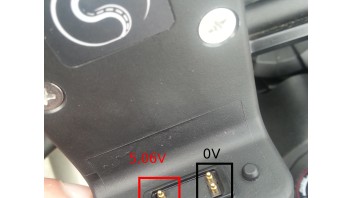

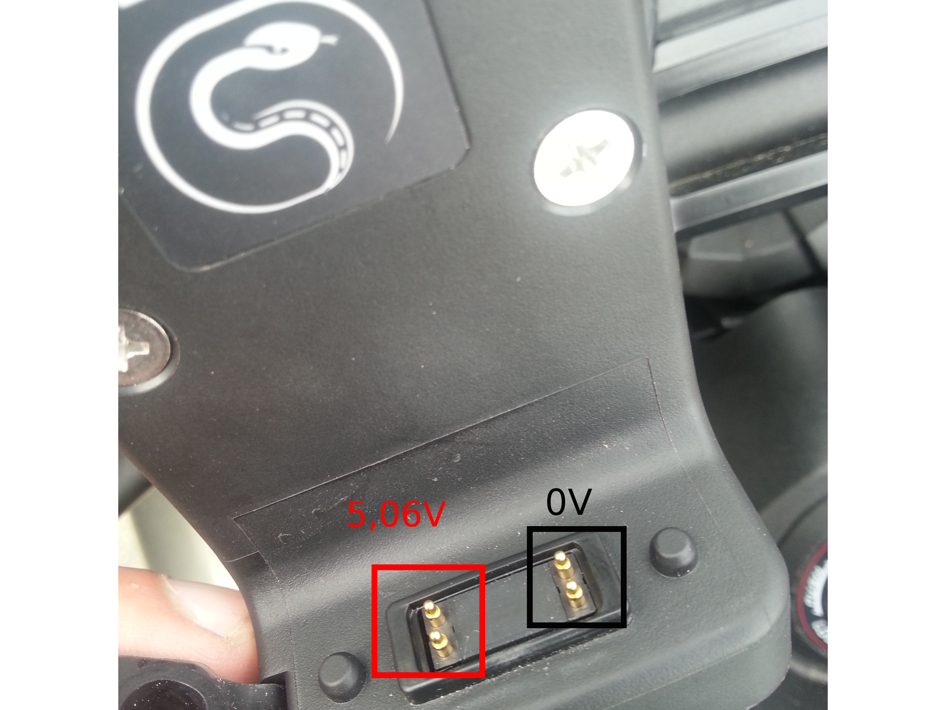

    - Spannung nachgemessen, die an der Halterung ankommt -> 5,06V, müsste OK sein, siehe Halterung.jpg

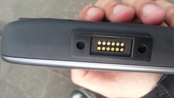

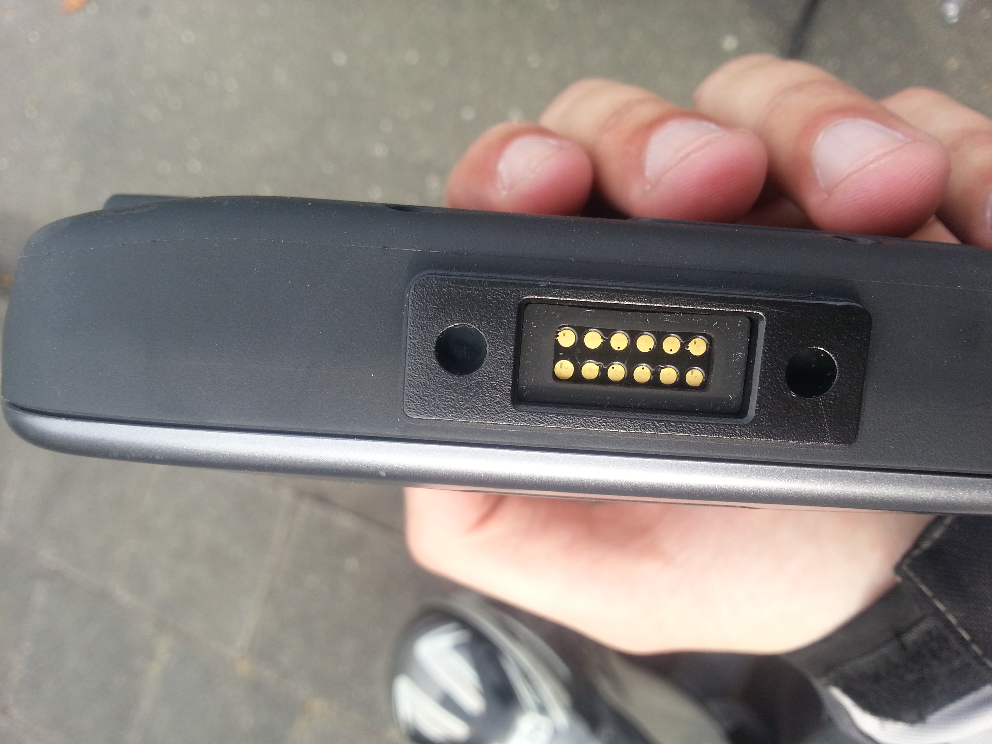

    - Verbindungsstück Halterung-Stromkabel gecheckt, obs fest drinsteckt -> passt
    - Überprüft ob einer der Kontaktstifte abgebrochen ist -> Nein, passt alles

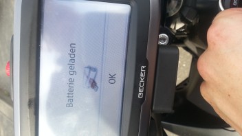

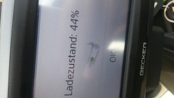

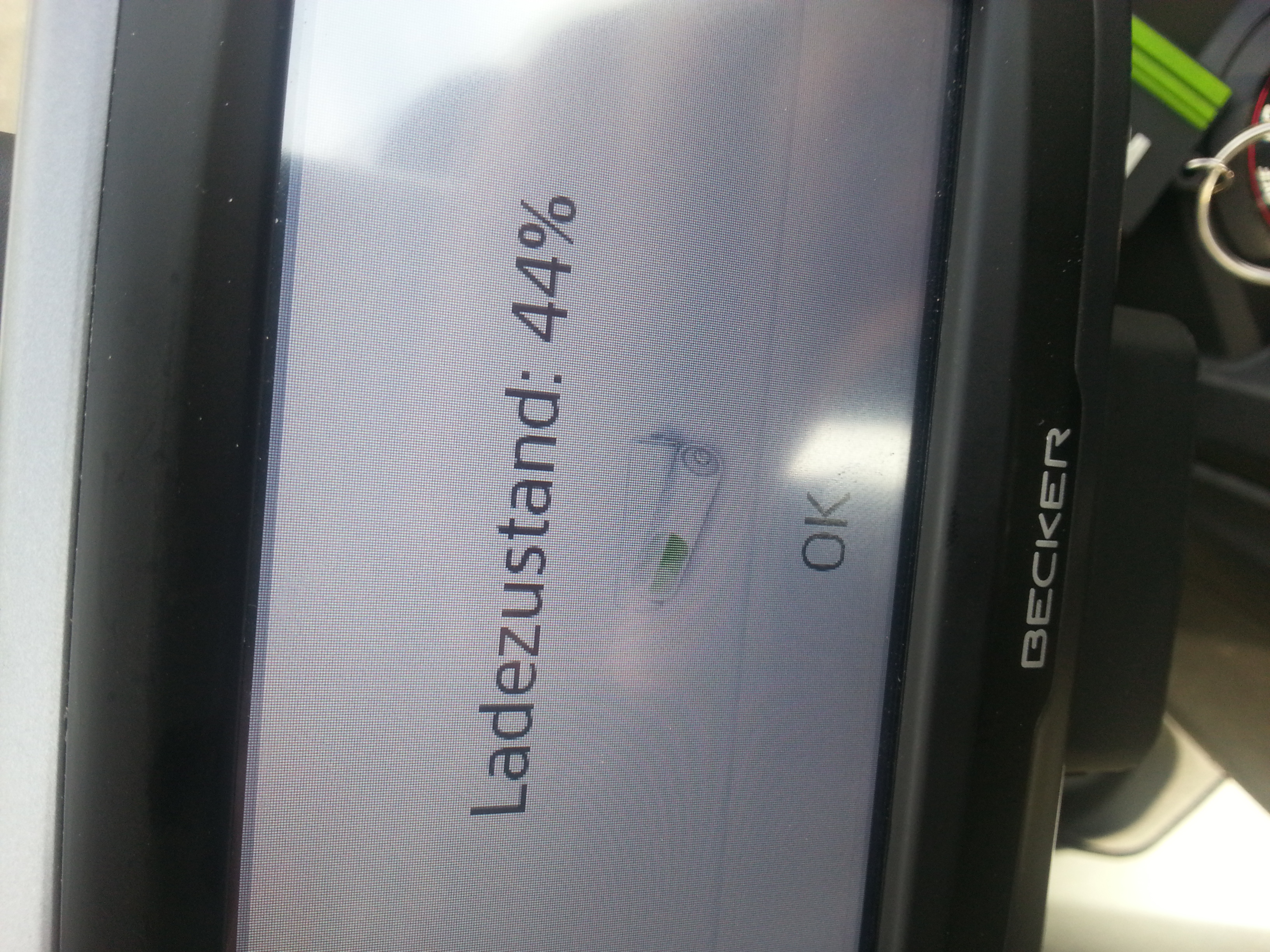

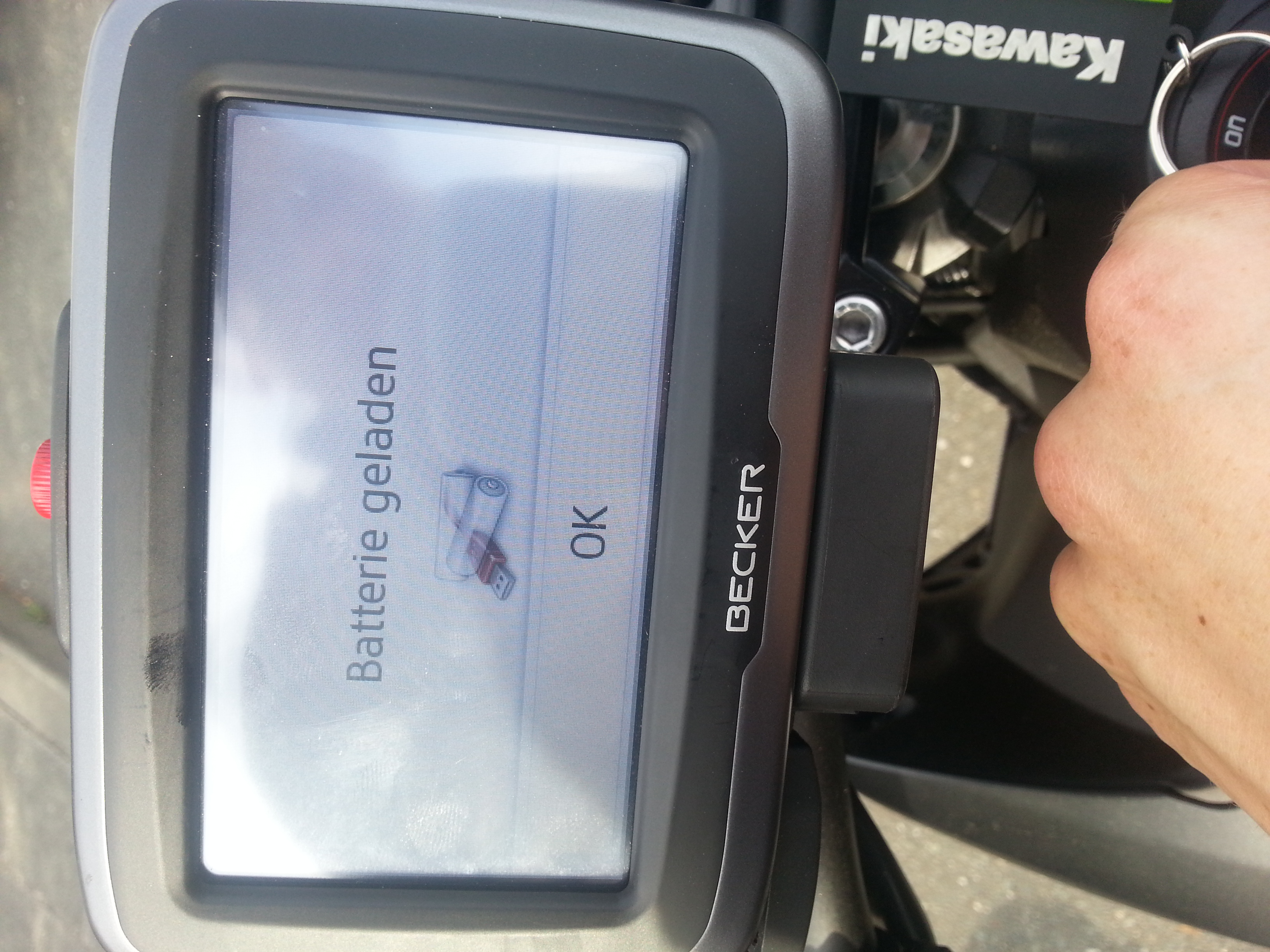

    - Zündung aus, Navi in Halterung eingesteckt, Batteriezustand überprüft,
    Navi wird nicht geladen (OK so, Saft nur wenn Zündung an), siehe
    - Zündung und Motor an, Battersiestatus erneut prüfen -> Navi zeigt
    an "Batterie geladen" -> zeigt nicht an "Lade .." sondern
    interpretiert, dass Batterie voll und daher wird es nicht geladen??

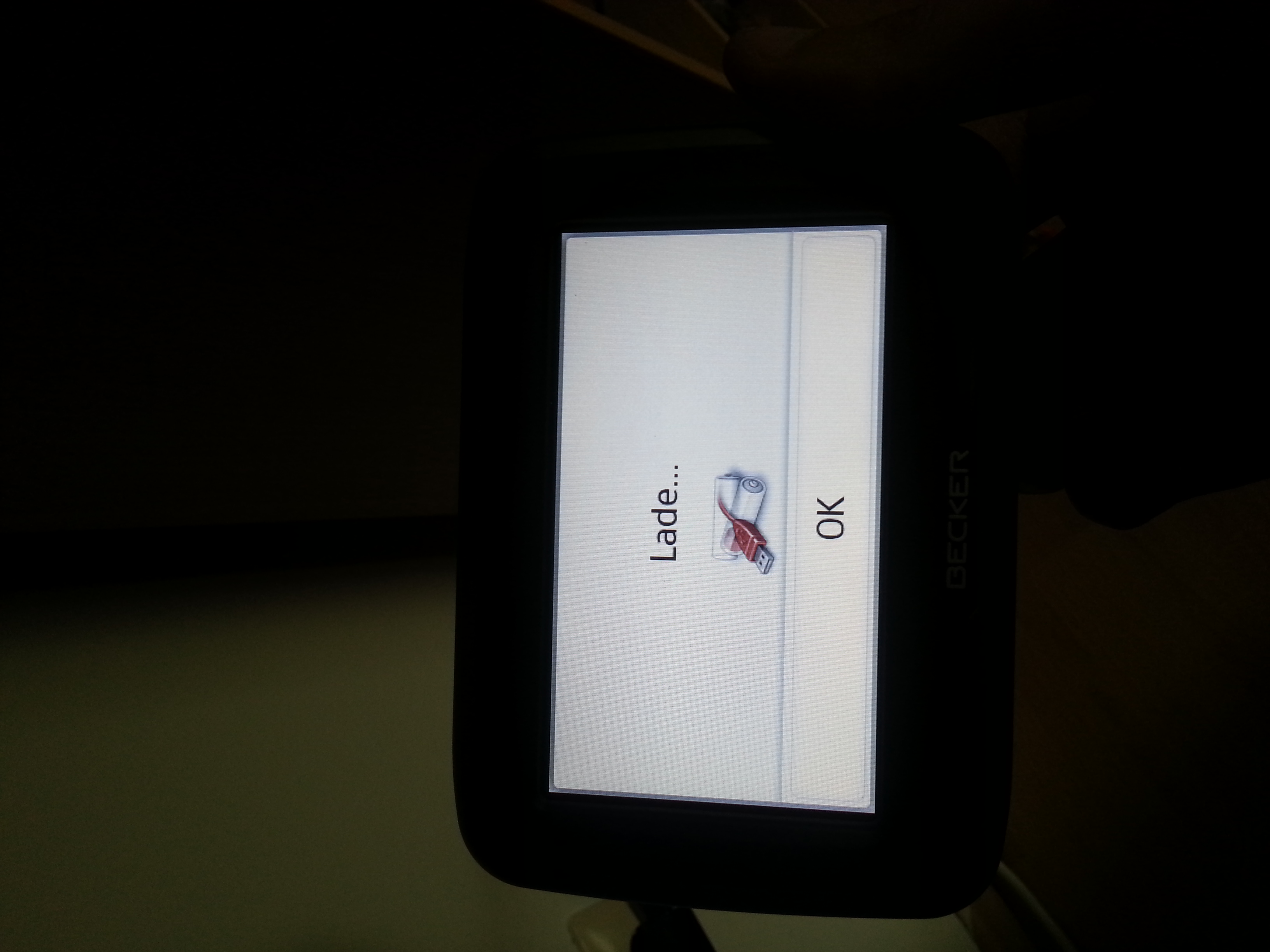

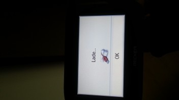

    - Habe dasselbe Zuhause an der Steckdose versucht, wenn ich das Navi da
    anstecke, kommt die richtige Meldung "Lade..." und das Navi wird geladen
    (siehe Stromanschluss_Ladevorgang.jpg)

    Hat jemand eine Vermutung wo der Fehler liegt? Warum interpretiert das
    Navi bei aktivierter Motorradzündung, dass der Akku komplett geladen
    wäre und lädt somit nicht?

  • Hallo, es ist einige Zeit vergangen aber ich möchte den Thread hier noch zu einem Abschluss bringen. Heute beim Schrauben erkannt, dass die Werkstatt damals GND-Leitung nicht auf Masse gelegt hatte. Ergebnis: Referenzpotential lag immer höher, Gerät verwirrt und zeigte daher immer "geladen" an und unterbrach den Ladevorgang. Referenz auf Masse gelegt -> alles funktioniert wie es soll...
    Vielen Dank für eure Unterstützung und Vorschläge.
